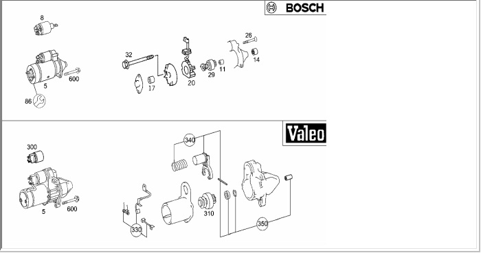

доброго времени суток всем! у меня вопрос возник по стартеру. Разобрал для замены бендикса и потерял резиновую прокладку подвтягивающим реле. есть ли она отдельно в продаже?
Цитата: nurrik09 от 12 февраля 2016, 20:10:44есть ли она отдельно в продаже?
Сомневаюсь:
Возможно, найдется у тех, кто занимается ремонтом стартеров. Или у разборщиков с мертвого стартера снять. Обратись в соответствующий раздел.
