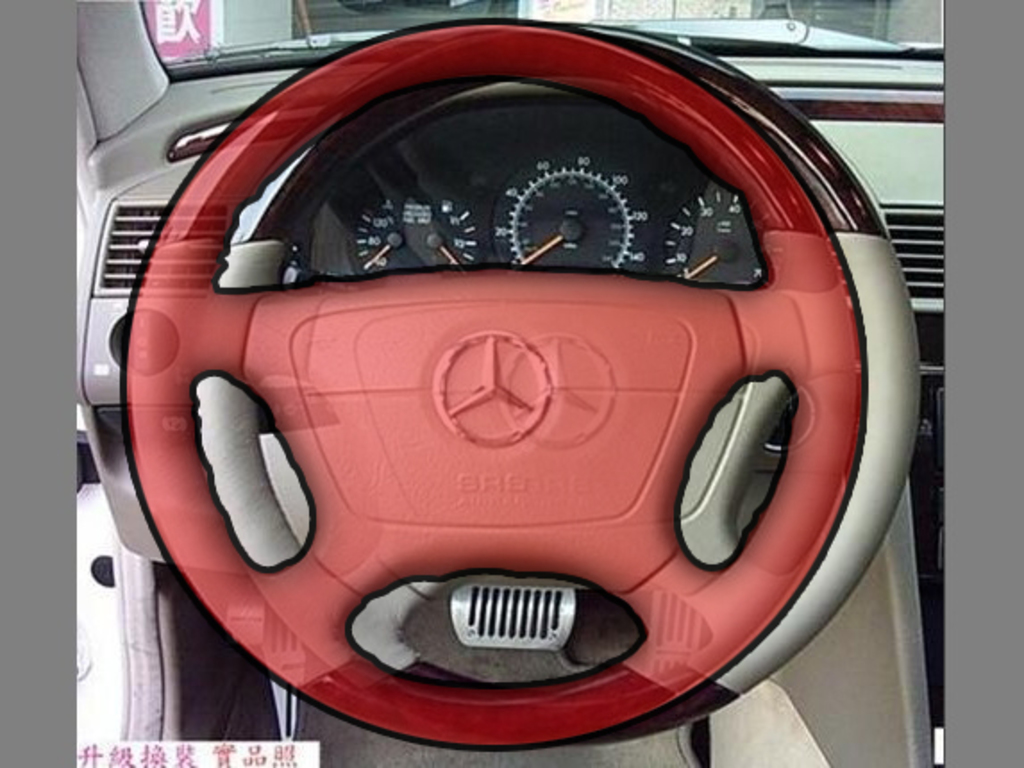

Такое ощущение что руль смещён влево на сантиметр, не вывернут а именно как будто сдвинули влево с рулевой колонкой, подскажите возможно ли это как то настроить, знаю что до меня меняли рулевую машинку.
при езде никак не влияет, никуда не тянет руль по горизонту стоит ровно
регулируется ли это как то?
фото создал сам п отипу образец что бы правильно донести мысль

На стенде регулировки углов установки колес (развал-схождения) положение руля можно отрегулировать так, как должно быть. Но для начала попробуй переставить колеса на передней оси или справа налево (если это возможно, учитывая направление вращения), или поменять зад с передом. Смещение руля бывает из-за резины.

не ты немного не понял, руль не смещён вплане угла поворота он смещён линейно какбудто ось крепления руля передвинули левее

Тогда надо посмотреть крепления рулевой колонки, хотя я не думаю, что ее можно много двигать по горизонтали. Машинку точно нельзя передвинуть, и откручивать колонку при замене машинки не требуется.
Под щитком приборов есть 2 болта под ключ  на 13 , снизу ( если засунуть голову к педалям и смотреть на рулевую колонку ) то ближе к педалям обнаружите еще 2 гайки под 10й ключ . Вот и весь крепеж
Но вы же понимаете - сместив рулевую колонку хоть на 1 сантиметр в сторону - вам нужно сдвинуть всю ! Торпеду и прилегающий пластик

набери по поиску -- рулевая колонка там все тебе будет понятно!есть рисунки! и по креплениям чуть сместить можно за счет крепления в верху и внизу! при ослаблении их за счет отверстий на рулевой колонке небольшой ход есть! есть еще на экзисте чертежи!
