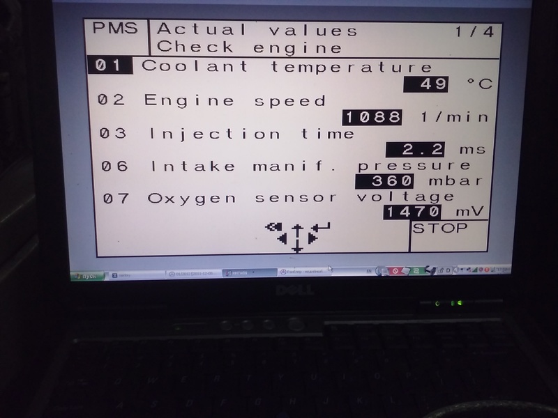

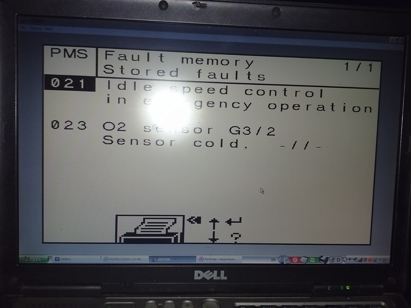

Проблема с расходом все еще не решена.Но,нашел фотки показаний диагностики ,прилагаю ниже . + Видео того,как плавают обороты Кстати после замены бензонасоса с фильтром,теперь не нужно поддерживать обороты при прогреве...Поставил Пирбург
https://www.youtube.com/watch?v=s69LBdHAbkw&feature=youtu.be
