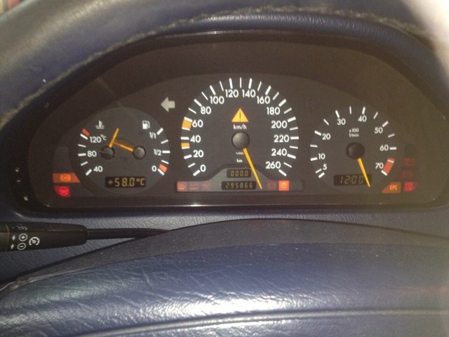

Здравствуйте.Случилась ужасная весчь .Помогите!!!!Поломался бендекс на стартере.Отключили аккуму, открутили стартер...а он зараза никак не выходит.мешает тропеция .включил зажигание крутнул рулем стартер вышел....Ну вообщем все перебрал поставил на место.Пошел ставить клемму накинул и вижу что все загудело...потом понял что не выключил зажигание когда крутил рулем......сажусь за руль а там...беда....Все стрелки зашкаливают...температура наружнего воздуха +58.....пробовал уже много всего....скидывал клеммы....проверял все предохранители....отключал все блоки по очереди...ничего....В нете почитал что полетел какой то блок sam....не могу его найти...в багажнике есть только блок комфорта......под капотом слева только предохранители плат нет...помогите...куда смотреть??что делать???спасибо...

Если выключить они падают в исходное состояние на 0.....включаешь поднимаются...

Есть подозрение что приборка сошла с ума  ,для более точного диагноза надо подключится к sd (hht) выполнить тест шаговых моторов приборки

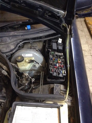

Скажи пожалуйста.я подключился к двигателю.все показания всех датчиков верные...обороты температура охлаждайки...там между ECU И приборкой нет никаких блоков???типа sam???
"Типа" Sam и есть ( под капотом  в блоке предов )  , либо сдох он либо проц в приборке - хотя на взгляд жестокое КЗ
