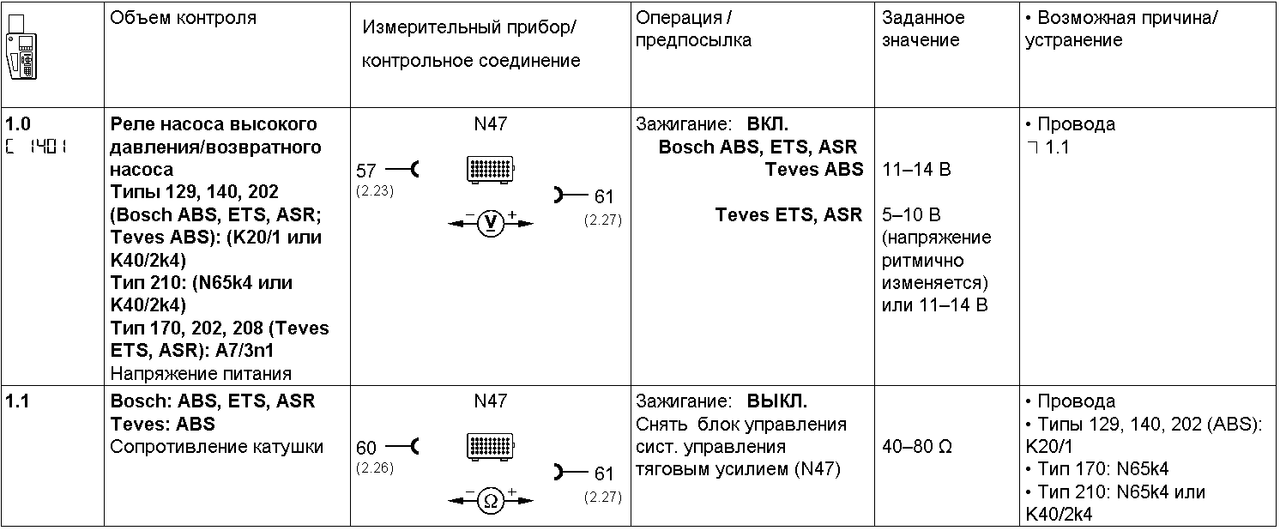

sot91, Что вы хотите? Если диагностика приговаривает какой-то блок, значить надо его ремонтировать , либо менять. Если не знаете что у вас приговорили, то вот вам картинка
А прочистки , прозвонки не всегда достаточно....особенно если вы в этом не совсем понимаете ;)
