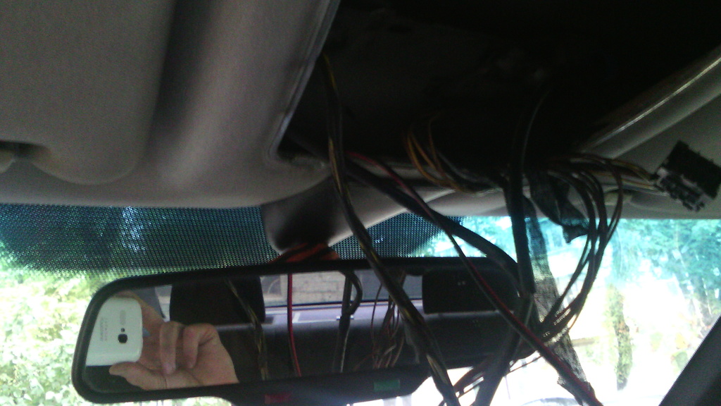

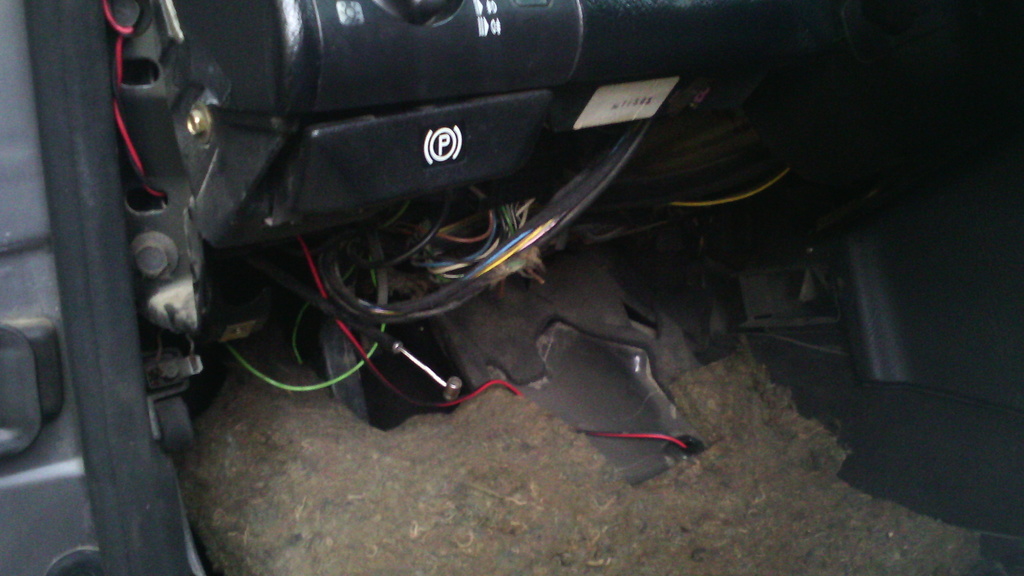

Дядь Саш,ловите))себе 2 мес назад сделал)))
наклеил св.диодную ленту маленькими кусачками(по линиям отреза),спаял провода...
Питалово берёте от контактов центр.плафона, далее под крышей---передняя стойка---нижний кожух.

из опыта: Лента SMD5050 30 ДИОДОВ/МЕТР. Тёплого свечения!!!!(иначе колхозно смотрится) идеально подойдёт к родным лампочкам!!!
нарежете по 3 св.диода(увидите линии отреза). больше-слишком ярко,меньше-не получится...

Юрий, я не пойму, на последнем фото, это провод по лобовому идти будет или ты его спрятал?
Юрий-42RUS
меж лобовым и крышей обшивка легко отгибается,туда можно спрятать провод по пути к передней стойке))
