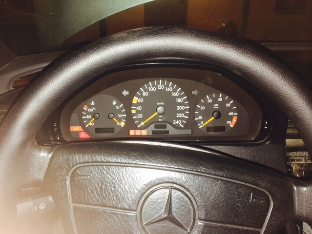

Привет всем. Добрый день всем. У меня такая проблема. при соединении клеммы аккумулятора сгорает предохранитель на реле напряжения и включаются предупредительные лампы на панели приборов (см. фото) без включения замка. предполагаю, что кабель соединяющий реле вышел из строя? Подскажите пожалуйста, как решить эту проблему.
С уважением, Анар.

inkasso, судя по приборке у тебя рестайл! а там нет реле напряжения! отсюда вопрос--какой номер преда? и про какое реле ты говоришь? :flag_ru:
wowanez
inkasso, еще---у тебя ключ - рыбка. вставляешь ключ разблокируется руль далее поворачиваешь ключь- на замке внутри замыкаются контакты(они механические--тогда на замке на 2-3 контакте с 2 контакта на 3 подается + 12. тогда загорается панель приборов! на рестайле это так работает! возможно при таком подключении и горит какой то пред!  приборка не загорится пока со 2 на 3 контакт в замке не прийдет+12!посмотри эти провода может коротят?
я так понимаю - разбирали машину : массу где-то забыли и +й провод не туда подключили : ненужное зачеркните .
разгрузкой в рестаиле управляет блок SAM   . находится в блоке предов под капотом
