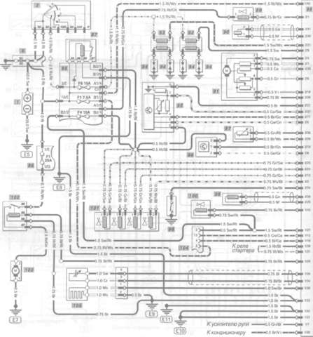

Ребят помогите с проблемой:
Не заводится машина из-за того, что не включается бензонасос. Крутит в холостую и все.Прозванивал все предохранители под капотом и в багажнике,все цело.
Компьютерная диагностика не чего не показала.
Реле бензонасоса, снял, прозвонил, реле рабочее.Замыкая контакты 30 и 87 на реле,насос работает.
Силовое реле в алюминевом корпусе тоже рабочее, т.к при повороте ключа сигнал на нее идет.
Глючит реле бензонасоса, именно электромагнит не срабатывает, в следвствие чего, контакт не замыкается и сигнал на насос не идет.
Из-за чего может не поступать контакт на реле насоса?

Не может из-за датчика не работать бензонасос при включении зажигания. Неисправный датчик может не заводить двигатель, но насос в любом случае при включении зажигания должен работать.
Тут либо не штатная сигналка блокирует , либо в проводке или в ЭБУ проблемы

Мотор при этом не заводится.
Проблему решил. Прозванивал гребень проводов идущие к блоку pms. Окислилась проводка и сгнил провод плюса отвечающий за подачу + на реле бензонасоса. Востановил часть провода, все за работало.
