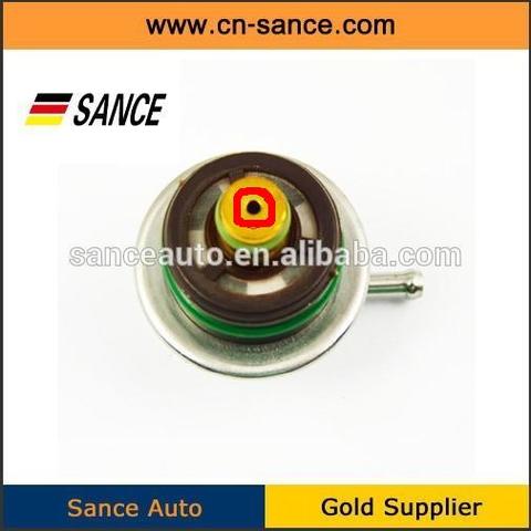

Цитата: Vedromen от 03 января 2016, 22:23:50как то еще проверить его можно?
1. Манометром.
2.
Цитата: Витамин-С от 03 января 2016, 11:53:27Просто сдерни с него шланчик и посмотри капает с него или нет при включении зажигания,если да - его в помойку
Хотя бы так.
VedromenАвтор темы
Цитата: Pavel0861 от 03 января 2016, 22:30:32Просто сдерни с него шланчик и посмотри капает с него или нет при включении зажигания,если да - его в помойку
Сдернул. На заведенной машине от туда по капле капает. Значит все? на списание его?
Пробил по элькатс. ПМС НМФ эти клапана одинаковые) Пойду с донора сниму  :acp:
Кстати не подскажите насчет снятия, никаких хитростей нет? судя по каталогу там кольцо стопорное, и внизу от магистрали топливной отсоединить его (болт открутить). Верно?
CYBORG
Цитата: Vedromen от 05 января 2016, 17:04:55Просто сдерни с него шланчик и посмотри капает с него или нет при включении зажигания,если да - его в помойку
Хм интересно)))) Но нахолодную норм заводится! Даже когда лед в дроселе просто троить начинает пока дросель непочищу......
Но проверить все же надо! ))))))))))
Цитата: Vedromen от 05 января 2016, 17:04:55не подскажите насчет снятия, никаких хитростей нет?
нет
Цитата: Vedromen от 05 января 2016, 17:04:55судя по каталогу там кольцо стопорное
:yes3:
Цитата: Vedromen от 05 января 2016, 17:04:55и внизу от магистрали топливной отсоединить его (болт открутить). Верно?
Не надо ничего откручивать, он этой магистрали не касается
VedromenАвтор темы
#19
Большое спасибо за ответы)
Снял с обоих машин регуляторы и на том котором я ездил маркировка 0000781589
а на второй и по каталогу на моей должен стоять 0000781889
визуально они разные
что скажите менять и не париться?)
CYBORG
Цитата: Vedromen от 05 января 2016, 18:37:20Снял с обоих машин регуляторы и на том котором я ездил маркировка 0000781589
Ну дак есесссено)))))))))))))))) Тока проверь и который снял!  с Донора! чтоб он то был точно рабочий ато замениш одно на другое!)))))))))))))))   :)
VedromenАвтор темы
Ну это понятно)
посмотрим как он себя поведет)
просто интересно с чего стоял до этого. Не могу по номеру найти)
чисто визуально отверстие это только больше. (у того что стоял раньше)
Цитата: Vedromen от 05 января 2016, 18:53:37просто интересно с чего стоял до этого. Не могу по номеру найти)
Применялся на М111.944 и М111.975
VedromenАвтор темы
Цитата: Pavel0861 от 05 января 2016, 19:02:19Применялся на М111.944 и М111.975
спасииибо)
я так и думал что это от чего-то более серьезного)
VedromenАвтор темы
Протестил машину. Заводится теперь сразу) и ехать чуть веселей стала(вроде бы)) может на радости просто  :D
Всем большое спасибо  :bz:
