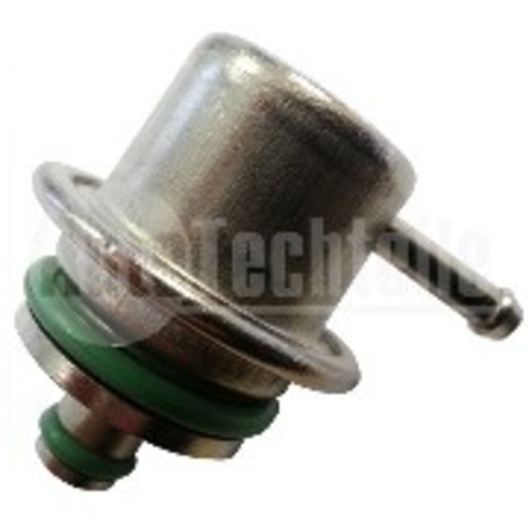

На елькатс глянул.
Эта штучка? Правая левая как я понял разница есть, да?)
Если пропускает, прокладочки/колечки менять?

Да,эта штучка)),только он один и находится спереди по ходу автомобиля.Просто сдерни с него шланчик и посмотри капает с него или нет при включении зажигания,если да - его в помойку,он не ремонтопригоден,покупай новый БОШ,он идет в оригинале и стоит дешевле чем такой-же со звездой.

Цитата: Витамин-С от 03 января 2016, 11:53:27только он один
какой из них? и что такое второе тогда?)
если он не исправен еще как-то на работе мотора отражается это? кроме того что у меня туго заводится?)
Цитата: Vedromen от 03 января 2016, 19:54:21какой из них? и что такое второе тогда?)
Один из них, первый - регулятор давления, другой - гаситель пульсаций топлива.

Доходчиво) спасибо. Последний вопрос, как то еще проверить его можно? (кроме способа описанного выше, со снятием шланга с него)
Просто хотелось бы диагностировать эту штуку. Тк бош стоит практически четыре тысячи. Не хотелось бы кидать деньги на ветер :)Да и что скажите насчет АНАЛогов? или только бош и более ничего?) из представленных на рубль дешевле "AUTOTECHTEILE"
