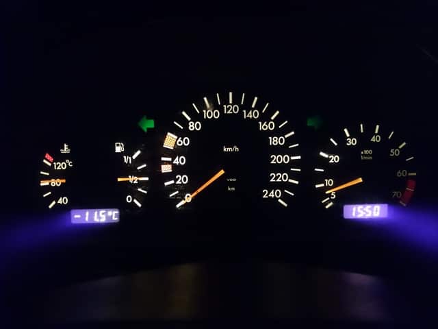

Ребята всем привет и с наступающим!такой вопрос сегодня снимал панель приборов,лампочки менял,и крутанул лампу подсветки пробега.вкрутил ее обратно,и она теперь не горит.все остальное горит и показывает.в чем может быть дело??

Лампочка целая,а что с контактом может быть?я вот на плафоне тоже снял его,обратно поставил все лампочки горял,а маленькая не горит...и лампочку менял

В лампочке или в контактах
Цитата: hat_tabych от 30 декабря 2015, 18:06:16а что с контактом может быть?
Не довернули, если светодиодная-то там еще и полярность есть

Повернул до упора,лампа накаливания

Ну чудес не бывает. Значить стряхнулась, пока ставили....бывает и такое :yes3:

Спецом снимал,целая

Издеваетесь  :cg: подать на нее 12 вольт

У меня была подобная проблема. Летом снимал панель и пришлось снимать приборку. До снятия все горело и показывало. когда поставил обратно перестал показывать одометр и подсветка тахометра. Ну думаю все приборку менять надо (приборку через руль доставал). Решил проверить лампы. Снял - визуально все целые. Думаю не могли же сразу 3 перегореть. на всякий случай вкрутил соседние лампочки для проверки и все заработало! Так что отделался легким испугом. Поехал купил 3 лампочки, теперь все опять блестит и горит. Так что первым делом попробуй какую-нибудь соседнюю лампочку (которая точно  горит) вкрутить.
