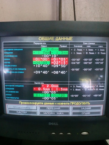

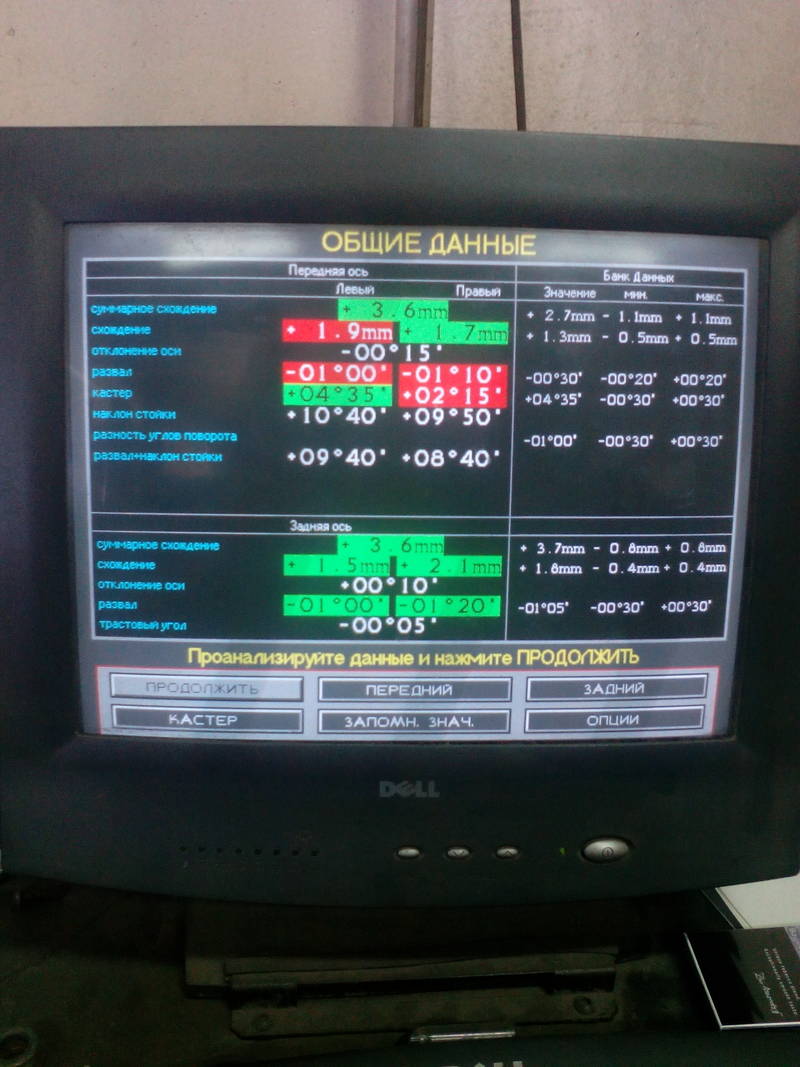

Летом как-то делал схождение и мастер сказал, что кастер правого переднего колеса меньше на 2гр. Что будет происходить с машиной на дороге?
Замеры до геометрии
Это после

Выложи фото с возможностью увеличения. Ничего не вижу.
Mr.AlaveАвтор темы
WDB2020181A408228
Машину может тянуть в ту сторону, где кастор меньше.
То есть тянуть будет вправо? Так оно и есть.

Цитата: Mr.Alave от 27 декабря 2015, 12:20:17Хотел исправить летом ещё, но не было ни времени, ни финансовой возможности. Буду делать весной, как станет тепло.
Тогда какой смысл делать геометрию, если подвеска не в порядке?...деньги на ветер ;)

Цитата: Mr.Alave от 27 декабря 2015, 12:27:46Ну хотя бы для того, чтобы колёса в схождении правильно стояли.
Так одно поправили(зад) , а спереди все в красной зоне. Геометрия - не совсем дешевое удовольствие ;) И прежде чем ехать на неё я привожу подвеску в полный порядок...тогда и надольше хватит. А то, что вы сделали - мертвому припарка :D
Mr.AlaveАвтор темы
Развал на фото в красной, мастер сказал купить проставки на номер больше и поставить или новые пружины. Пружины новые, проставки стояли 3 номер, купил 5 номер, так как 4 не было. Схождение было поправлено, просто сфотать не успел, остался только касте(о)р, как правильней, не знаю  :)
