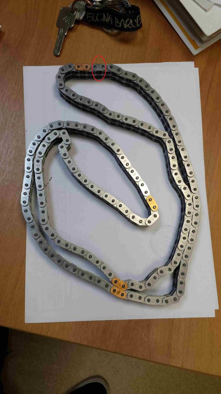

Решил заменить цепь на своем мурзе. Инструмент есть, руки растут из нужного места. Была приобретена цепь SWAG, в коробке лежала не разборная iwis.
Сразу вопрос - её половинить в месте омедненного звена или вообще в любом? Или есть специальное звено? Я не нашел. С виду все одинаковое.
Второй вопрос связан с клепкой цепи. Купил 2 замка. Оба ивис, по качеству оба отличные.
Допустимо ли ставить пружинный замок? Боюсь что не смогу без опыта качественно заклепать молотками. А тут оригинальный замок. Если нет, нельзя такой оставлять, то зачем его производят? И видел обзор замены цепи на драйве, там ставили китай, так цепь пришла изначально с пружинным замком, такую её и поставили.

Цитата: SerJjj от 18 декабря 2015, 10:54:14в коробке лежала не разборная iwis.
Никогда не видел, чтобы цепь приходила заклепанная. Скорее всего, кто-то ее купил, заклепал и потом вернул в магазин, типа не подошла. Если внимательно просмотришь звенья, возможно, найдешь место клепки. Оно должно быть недалеко от одного из желтых звеньев - два-три звена, точно не помню.
Цитата: SerJjj от 18 декабря 2015, 10:54:14её половинить в месте омедненного звена или вообще в любом?
Эти звенья помогают правильно установить цепь, когда двигатель прилично разобран (сняты поддоны и передняя крышка). Если просто протягивать цепь, то можно рвать ее в любом месте. Специального звена нет.
Цитата: SerJjj от 18 декабря 2015, 10:54:14Допустимо ли ставить пружинный замок?
Нет. Он используется только для протяжки цепи.
Цитата: SerJjj от 18 декабря 2015, 10:54:14Боюсь что не смогу без опыта качественно заклепать молотками.
Ничего сложного нет - цепь работает только на растяжение, боковых усилий на звенья нет. Совсем. Поэтому, достаточно слегка расплющить концы осей, и щечки никуда не денутся. Хуже, если заклепаешь слишком сильно - соединение может лишиться подвижности.
Цитата: SerJjj от 18 декабря 2015, 10:54:14видел обзор замены цепи на драйве, там ставили китай, так цепь пришла изначально с пружинным замком, такую её и поставили.
Этим - можно, им вообще никакие правила не писаны.
Цитата: SerJjj от 18 декабря 2015, 10:54:14Что лучше, оставить оригинал или поставить новый, но такой.
Абсолютно все равно - это просто поршень с пружиной внутри. Перезаряжать его не надо, как на М111 и М104, ставь, как есть. Если он не в клине, то работать будет сто лет и еще один день.
Вот это звено посмотри повнимательней, блестит подозрительно:

Внимательно осмотрел всю цепь с обоих сторон - все клепки одинаковые:
Видимо с номером 10925507 идет цельная цепь.
WDB2100621B179665
#4
Видимо, да, в описании написано - "замкнутая".
