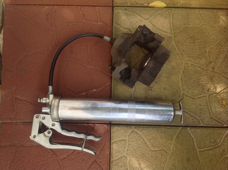

Я бы попробовал выдавить. Но без шприца это нереально, педалью ни в коем случае нельзя, иначе тормозной цилиндр помрет.
