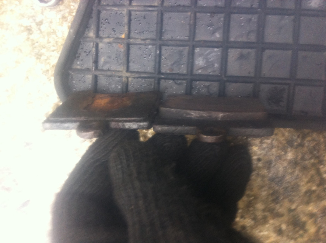

Заклинило суппорт, заржавел тормозной диск
Автор 093давид, 15 декабря 2015, 19:50:29

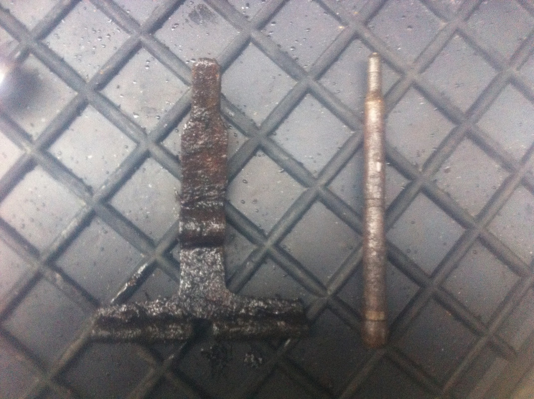

Цитата: Sergunek от 16 декабря 2015, 17:40:33Например у меня всё прекрасно выбивалось и новые штифты совсем не обязательно ставить
помимо того что их выбивать надо, по ним еще и колодки ходят
у многих они не только ржавые, но еще и кривые.
в любом случае штифты копейки стоят
Цитата: Лукас от 16 декабря 2015, 06:56:36Что Вы человека пугаете?
- прекрасно выбиваются, просто надо \присмотреться приноровиться
- диски выглядят нормально, даже буртика нет
- прижимная, если подогнуть, еще поработает
- штифт промазать и потренироваться: зачем менять?

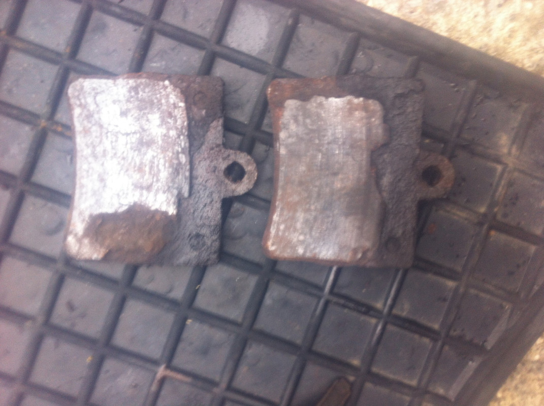

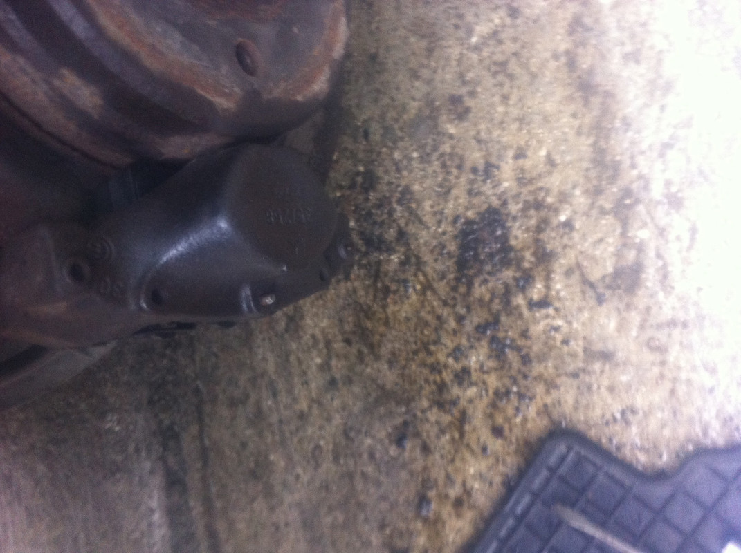

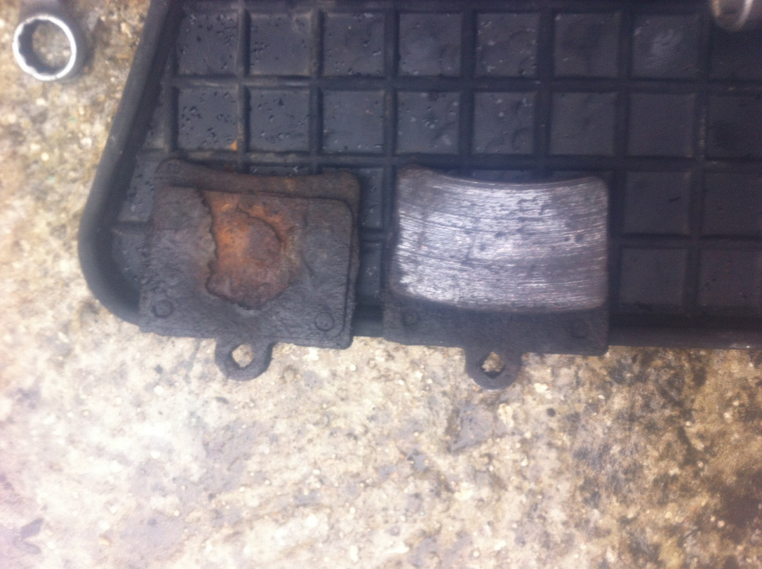

Вот похоже неравномерность износа колодок: есть ржавая полоса на диске и колодки очень сжаты, то надо-бы профилактику суппортов сделать

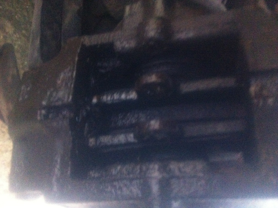

- состояние внутренних пыльников
- равномерность хода поршней (похоже внешний хуже работает)
Есть поиск - почитайте. (ради интереса выложите фото колодок: внутренняя \внешняя)
Цитата: Sergunek от 16 декабря 2015, 17:40:33Например у меня всё прекрасно выбивалось и новые штифты совсем не обязательно ставить и прижимные у тебя на фотке нормальные, а диски задние меняй. У меня беда была с прокачными штуцерами,легко ломаются,это если будешь тормозуху менять.
Менять штифты - зачеееем ?! и эти послужат ... прижимные пластины - вообще не убиваемы !!! - ( ремкомплект 2 штифта и 2 пластинки = 400 рублей )
А если поискать - можно и феродо для колодок купить , ну чуть пошаманим на клепки поставим - чё там : ТОРМОЗА ЖЕ !!!!!
sdmlcom
я бы поменял и диски тоже.
в край отдал бы токарю на расточку, только если вдруг он что то не так сделает (а шлифануть диски не так просто как думается) или толщина диска станет меньше допустимого - все равно - новые покупать.
новые - быстрее и спокойнее.
У меня при прошлой замене прижимные пластины развалились. В предыдущий раз оставил старые штифты, предварительно отрихтовав ( были реально кривые). В итоге колодки стерлись в 2 раза быстрее.
Цитата: TITOFF от 16 декабря 2015, 20:32:42оставил старые штифты, предварительно отрихтовав ( были реально кривые)
:o
...это была необходимость или экономия?
Я не знаю, что у народа со штифтами :de:, но и мои старые спокойно выбивались, но мне не понравилась их поверхность изьеденная ржой. Поставил новые, так как стоят они не дорого, да и заодно  пружинки заменил.
А тут смотрю фотки.... и поражаюсь состоянию суппортов :(
Не подумал об их надобности и не купил предварительно. Пришлось ставить старые....временно.....так они там и остались до следующей замены колодок.

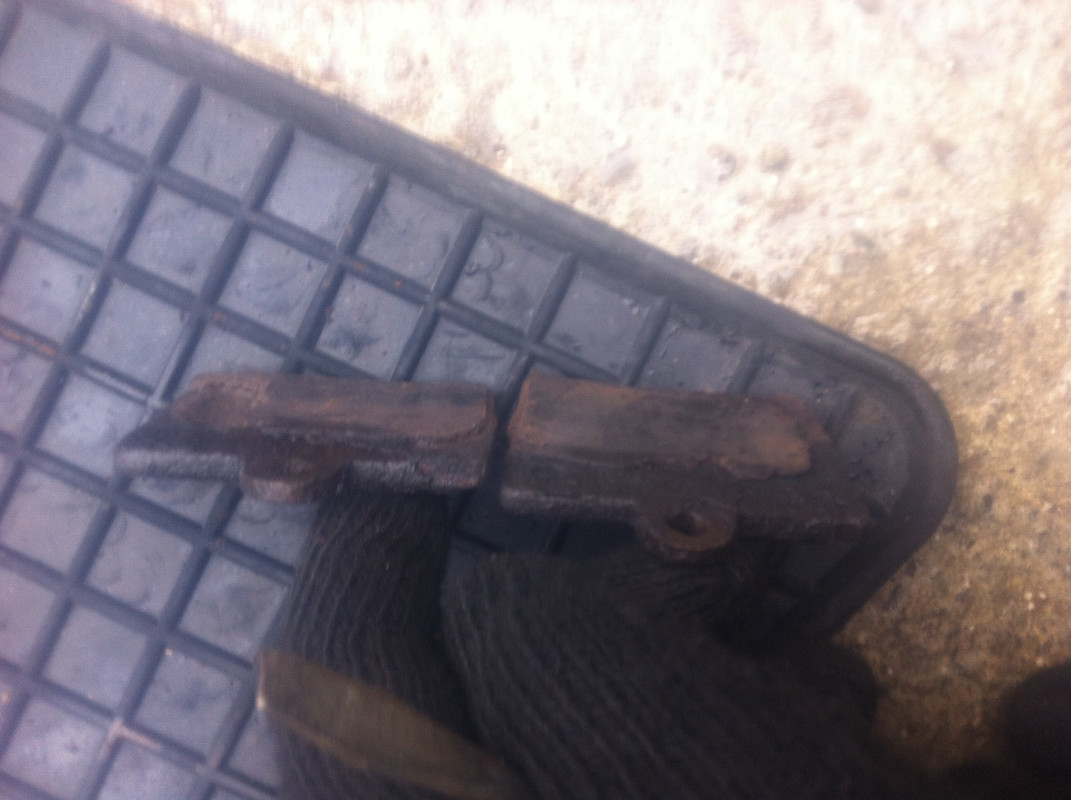

Ребят поменял колодки сам, без проблем все прошло поставил старые штифты на место. Вот фото
Да опорные диски под замену супорта тоже.

Колодки просто ужас! :o
