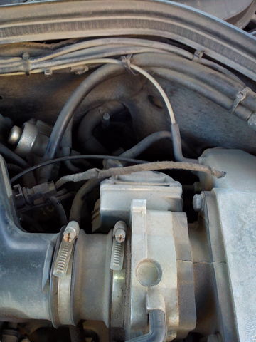

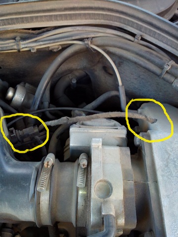

Сегодня посмотрел под капот и увидел что у датчика температуры воздуха обрезан провод. Вопрос куда он идет и где искать конец провода? Могут из за этого плавать обороты на горячую и проваливаться? Мотор 111 1.8 95 год. WDB2020181A240483
Цитата: senor180 от 15 декабря 2015, 18:20:50куда он идет и где искать конец провода?
На разьем блока управления двигателем
Цитата: senor180 от 15 декабря 2015, 18:20:50Могут из за этого плавать обороты на горячую и проваливаться?
Нет, он больше для правильного формирования  топливной смеси предусмотрен

Ок это понятно. Но провод уходит под защитную пластмасу которая разводит провода как я понимаю. Вот его остаток.
И выходит он либо вниз дальше или здесь

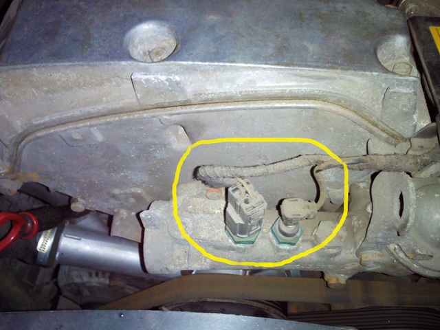

Что это за датчики? Температуры?
Цитата: senor180 от 15 декабря 2015, 19:59:04И выходит он либо вниз дальше или здесь
Уходит под бачок с омывайкой, там у вас блок управления двигателем
Цитата: senor180 от 15 декабря 2015, 19:59:04Что это за датчики? Температуры?
:yes3:
Слева для "мозгов" двигателя, справа -для приборки
sdmlcom
Цитата: senor180 от 15 декабря 2015, 18:20:50Сегодня посмотрел под капот и увидел что у датчика температуры воздуха обрезан провод. Вопрос куда он идет и где искать конец провода? Могут из за этого плавать обороты на горячую и проваливаться
знаю людей кто довольно долго ездил и даже не знал что, датчик не подключен. у меня тоже некоторое время был в обрыве. в работе ДВС не было заметных отклонений

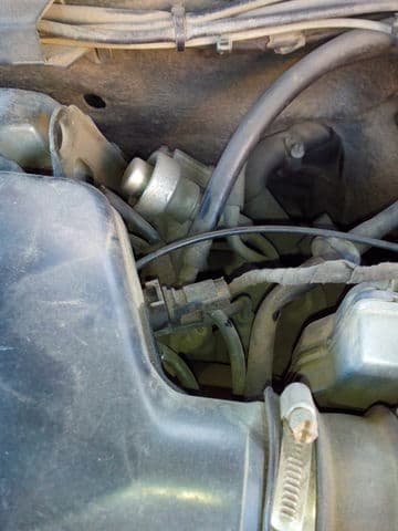

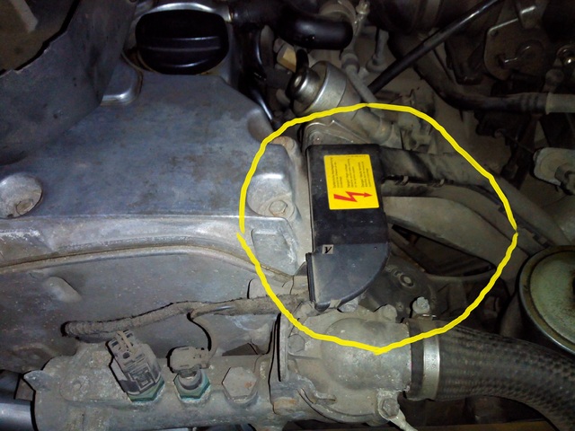

И снова возник вопрос. Если провод датчика температуры всасываемого воздуха уходит в блок управления двигателем то в какой разем именно. Убрав бачок омывайки  так и не увидел куда уходят провода от датчиков. Есть ли какая у кого картинка какой из датчиков куда уходит?

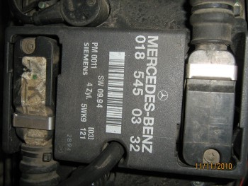

Убрав бачок омывайки ввы должны увидеть вот примерно такой приборчик
Смотрите от разьемов...коса которая уходит к двигателю - это вам и надо. Снимайте изоленту и найдете нужный проводок ;)
K.S.180Автор темы
Все ясно буду пробывать спасибо :yes3:

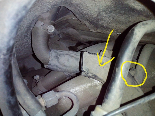

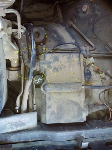

Наконец убрал я бачок и...Дальше стало только труднее понять что куда. Выделенные провода куда идут?
