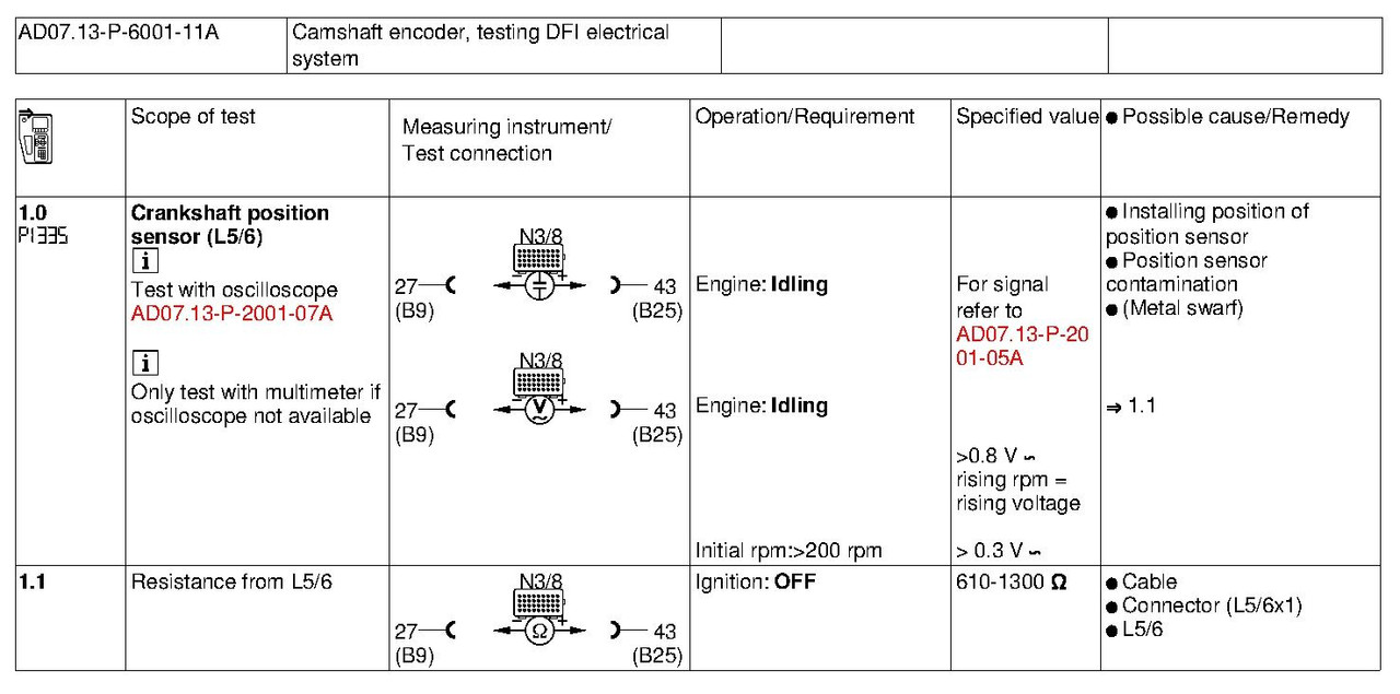

сделал сегодня еще раз диагностику ,вылазиет ошибка 1335 ,двигатель заводиться и глохнет ,двигатель 604910 ,помогите ребята .
