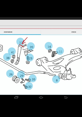

Проблемка такая: Раза два в год лопается держатель стабилизатора с водительской стороны.
Лопается,четко в месте накладки упорной пластинки верхнего болта.
Ранее, обрывало левую верхнюю опорную чашку под пружину, ставил новую на сварку.
Сам стабилизатор то же имеет кривизну в районе радиатора.
Вопрос: могут ли эти факторы являться причиной выхода из строя держателя стабилизатора? Или есть другие варианты?

Ваш A2023235665 или старый номер A2023234165

Сними его и поправь,мы делали так(правда не на Мерсе,но принцип один),зажимали концы на стапеле и поставив упоры под границы загиба,гидравликой выгибали до прежней геометрии.Думали что это тупая мера и при первой хорошей яме возможен возврат кривой,но как оказалось все надежно.Можно так-же использовать трубогиб,так во дворе сантехник всех удивлял. :)

возьмите любой чтобы сравнить кривизну
ЗЫ; у меня тоже ломалось левое крепление ,но это было один раз
Цитата: Alexander 1971 от 10 декабря 2015, 05:44:45могут ли эти факторы являться причиной выхода из строя держателя стабилизатора? Или есть другие варианты?
есть вероятность, что стоит неродной стабилизатор? это к тому, что на низкий Спорт и высокий Елеганс стабилизаторы разные...
