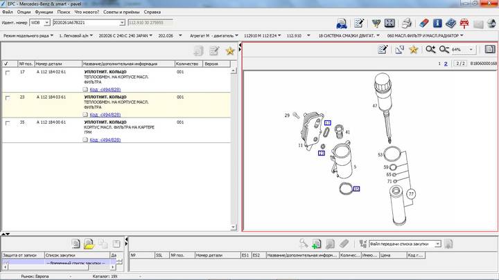

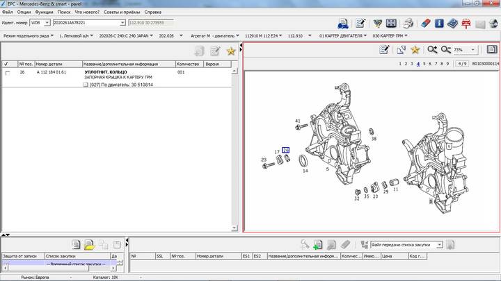

Нужно поменять вот эти резинки:
И вот эту до кучи:

 1) Была такая беда с маслом, замена обоих резинок на маслообменнике помогла (A 112 184 03 61 и A 112 184 02 61). Обе были дубовые и под одним было явно видно место неприлегания к корпусу).

По вопросу течи. Все точно Павел указал. Там течет или из под прокладок теплообменика, или из под про прокладки разъема датчика давления масла. Даже и думать не надо, меняйте все, это только на пользу, поскольку эти прокладки со временем становятся как пластик и лопаются. Особенно по морозу, когда масло густое.
TrueBikerАвтор темы
Приговорили прокладку теплообменника. Менять буду все сразу.
