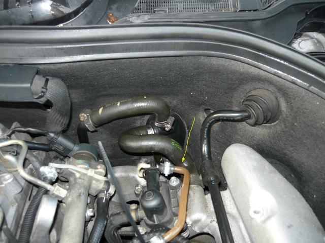

Правда есть несколько вопросов к сообществу не по теме:
Если снять впускной коллектор (с целью чистки), то не повредится ли при промывке Pressure Sensor B28?
А второе, тоже связано со снятием вп. коллектора. К его заднему торцу, который со стороны салона,
подходит резиновый шланг (показан на приведенном рисунке стрелкой). Когда я его попытался снять,
из него стал вытекать антифриз. Не ясно зачем антифриз нужен во вп. коллекторе? Для подогрева?
И как устроено, чтобы он все внутри коллектора не залил?
Заранее благодарен
Юрий-42RUS
Цитата: inday от 06 декабря 2015, 14:36:07
Спасибо Kira, теперь стало ясно, откуда что растет.
Заранее благодарен
это подогреватель топлива("самовар")

Цитата: inday от 06 декабря 2015, 14:36:07не повредится ли при промывке Pressure Sensor B28?
Он не на коллекторе.
Цитата: inday от 06 декабря 2015, 14:36:07Не ясно зачем антифриз нужен во вп. коллекторе?
Подогрев соляры, охлаждение газовода ЕГР (гнутая труба прямоугольного сечения в центре фотки или 110/1 на схеме).
