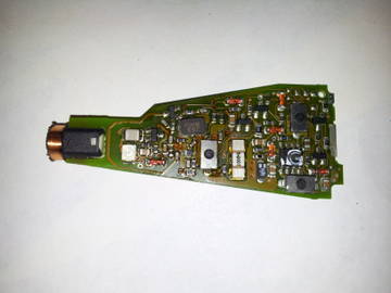

привет всем купил блок (эбу) от w208 но как заметил радио не работает мне скозали что у меня Американка а ето блок от европейски. там на Плафоне частата другой . не хачу менять плафон как можно решит ето вапрос? или на плафоне что надо менять чтоб работал радио с етво ключика )
менять ключ. Если силён в схемах перепаивать микросхемы для поддержки другой частоты
+кнопка паника нету .но паять не знаю что там менять

Менять резонатор в ключе. Если для тебя это просто набор слов, то сам даже не суйся.

Цитата: SerJjj от 29 ноября 2015, 15:57:28Менять резонатор в ключе. Если для тебя это просто набор слов, то сам даже не суйся.
открыл ключ видел что уже один раз снимали микросхеми наверно бывший владелец уже запрограммировал один раз ) на вото какой микросхему надо менять какой ето резонатор ?

Вот тут описан процесс замены кварца:
https://www.drive2.ru/l/2254466/
По мурзилке повторить проблем не составит, но иметь представление что и для чего ты делаешь - не помешает. Претензии после этого что ключ умер, я не принимаю :)
