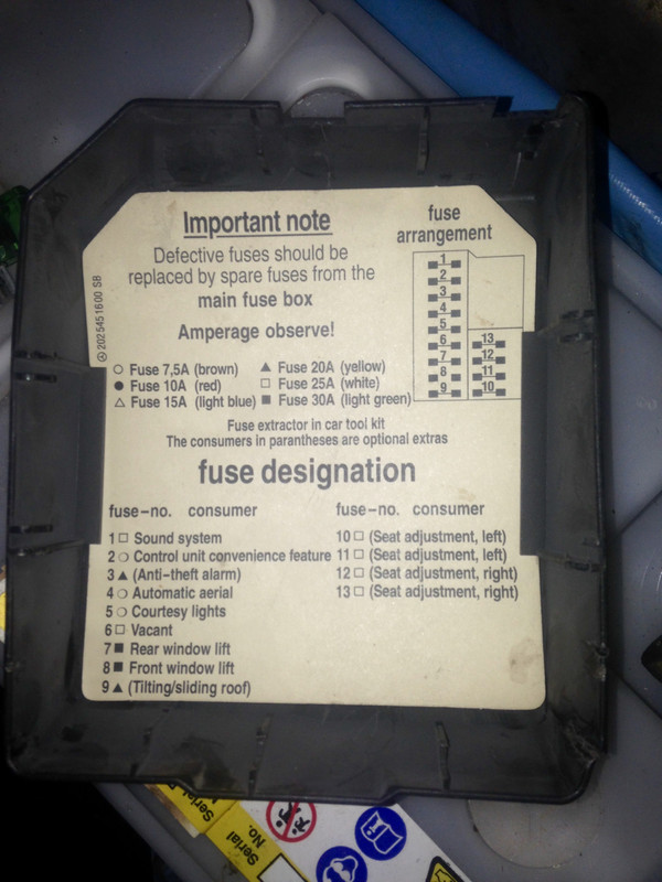

Добрый вечер всем. Ребят у меня проблемы с задними стеклоподъемниками. Задние стекла не работают ни по кнопкам, ни при закрывании дверей с удерживанием ключа на позиции открыть/закрыть.  Поднимаются/опускаются только передние стекла. Подсветка на кнопках задних дверей горит. С чего начать, что проверить ? Кстати, машина w202 c280 1995 года, из америки.

21vn111, проверь предохранители в багажнике.

не знал, что для задних стекол есть отдельный предохранитель. проверил - это он :) все исправил. Ниже - нумерация предохранителей в багажнике, может кому пригодится (для задних стеклоподъемников - 7). Спасибо, sdmlcom.
