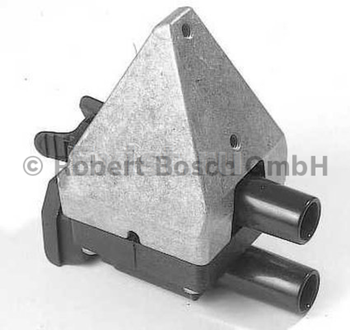

я вот об этой говорю
а какая еще есть может подскажите где еще глянуть может меня минует этот  страх)))))
Цитата: Gruz от 26 ноября 2015, 23:45:03об этой
тогда:
Цитата: Pilot88052 от 05 февраля 2011, 12:53:28Катушки проще всего снять на дорестайловом моторе, убрав из-под впускного коллектора кронштейн. А дальше - убрав в сторону воздухопровод к дросселю, открутить болты катушек от коллектора. Разъем, идущий от катушек к кабель-каналу на коллекторе можно отсоединить. И тогда катушки будут удерживаться только на плюсовых проводах из их собственного жгута, закрепленного хомутами к блоку. Провода от самих катушек откручиваются то ли ключом на 8, то ли на 10.
или http://mercedes-w201.5go.ru/html/7_3.htm
GruzАвтор темы
спасибо ))) только мне почему-то казалось если один контакт катушки умер как напремер  у меня 4 целиндра то вся катушка работать не будет(((( яж правельно понимаю по-тому что я сомневаюсь чуть а интересно проверить можно как-нибудь
Катушки прекрасно снимаются без снятия коллектора. Для пущего удобства можно открутить большой треугольный кронштейн, тогда вообще всё просто.
Если нет искры только на четвёртом, но есть на первом, значит КЗ или пробой провода или свечи четвёртого, катушка ни при чём.
GruzАвтор темы
Но если пробой провода или свечи то я менял местами и одно и тоже если только катушка пробивает снять ее и попробовать на весу или так не пойдет
GruzАвтор темы
Аааааа помогите вытащить катушку зажигания подскажите как или снимать колекиор(((((
-Снимаешь воздуховод над мотором (не потеряй резинки, которыми он держится за крышку ГБЦ).
-Откручиваешь большой треугольный кронштейн коллектора. Он на трёх болтах по углам, кажется, на 13, к нижнему трудно подлезть, лучше пользовать карданчик на головку. К нему ещё прикручен разъём, разъединяешь его, отодвигаешь кронштейн в сторону, получаешь удобный доступ к катушкам.
-Снимаешь ВВ провода с катушек, откручиваешь катушки (по два болта на 10 на каждую), придерживая снизу вытаскиваешь вместе с проводами. Откручиваешь провода.

РЕбята сделал снял катушку )))) мля часа 4 снимал оболдел больше когда откручивал гайки от катошки (гайки на -8) как тежело думаю заказать новую но не очень дорогую денег особо нет
