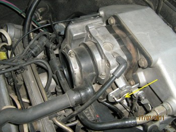

Смотрите на заслонку, когда плавают обороты, в середине у вас "язычок" должен в это время двигаться. Надо капитально все там промыть и должно по идее пройти. Видимо у вас там морозы и примерзает вот эта часть (отмечено стрелкой)
Когда обороты начинают прыгать - временно помогает принудительно сдвинуть этот язычок...так сказать сломать ледяную пленку

Спасибо, но у нас слабые морозы -5, -12 градусов ( и осенью тоже самое было.

Цитата: Faser 71 от 23 ноября 2015, 18:27:49Спасибо, но у нас слабые морозы -5, -12 градусов
Достаточно, чтобы вода /эмульсия замерзла :yes3:
