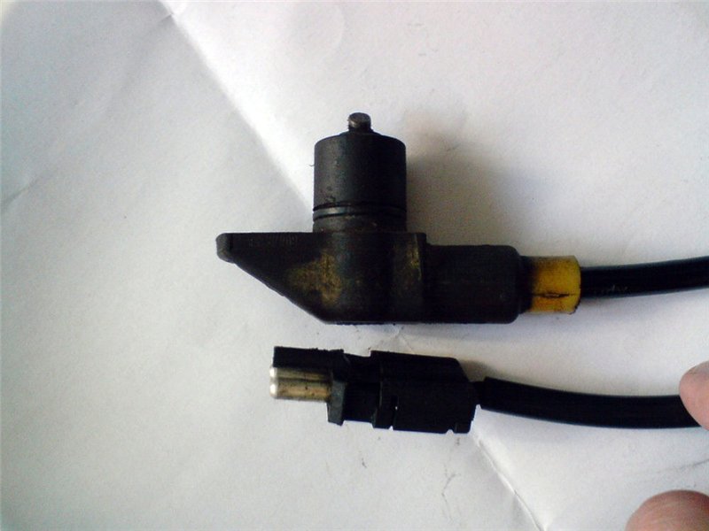

Вечер добрый, подскажите, есть ли какая-нибудь привязка мозгов/датчиков к датчику(сенсору) оборотов? Что, произойдет, если его не будет? Прошу разьяснить, спасибо.
P.S дизель 2.5 turbo
Цитата: phoenix757 от 21 ноября 2015, 21:36:40к датчику(сенсору) оборотов?
Оборотов чего?
phoenix757Автор темы
ну да правильней датчик тахометра.
по типу того, что на картинке.

SerJjj
Датчик положения коленвала, если его не будет, машина не за ведётся либо если на ходу - заглохнет. Какие ещё идеи?
WDB2100621B179665
Лукас
только аккуратнее:не ДПКВ в прямом смысле, а ДатчикВращенияКоленчатогоВала, ибо это ...
- обыкновенный индукционный датчик
- на маховике присутствует "гребёнка"
то есть получается СЧИТВАНИЕ вращения КВ, а не его положение
"привязка к считыванию" конечно присутствует!! ибо повторное включение топливного насоса без фиксации вращения не произойдёт
Цитата: Лукас от 27 ноября 2015, 23:46:10повторное включение топливного насоса без фиксации вращения не произойдёт
Автор про дизель спрашивает.
Лукас
ой, повторно ... в угол
#8
Если бы вопрос был про 601 дизель - датчик там не нужен, чистая механика, можно снять аккумулятор, отключить генератор и ехать.
Если бы речь шла о 611-м моторе - он без датчика КВ даже не чихнет.
А про ОМ605 ничего не могу сказать. Насос механический, но с электронным управлением. Как он себя поведет, не знаю.
Или там не 605?
605 мотор, cейчас машина без данного датчика, машина работает, едет, вот хотел узнать, можно ли без него кататься... Мотор бы поменян с простого дизеля 605 на турбодизель,  и в турбовом движке не оказалось отверстия под этот датчик, так и вышло, что бы его поставить, надо просверлить отверстие там где оно было на просто дизельном движке.
