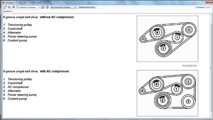

Размеры и схема установки ремня М111
Автор Pavel0861, 20 ноября 2015, 12:43:30
Pavel0861Автор темы
Вениаминыч, с твоего позволения   :bz:
Цитата: Вениаминыч от 20 ноября 2015, 11:07:46Без кондея с круглым бачком ГУР- 2040
С кондеем с круглым бачком ГУР-2140
Без кондея с квадратным бачком ГУР - 2055
С кондеем с квадратным бачком ГУР - 2155

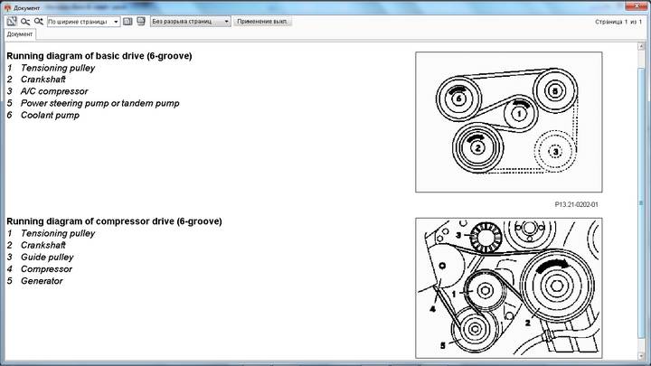

Теперь по компрессорам:
С200 компрессор 202.082 - 111.944
С230 компрессор 202.024 - 111.975
При отсутствии опции 480 (регулирование уровня)
На машинах без климатической установки - длина ремня 1775 (A0129975992)
На машинах с климатической установкой - 1875 (A0119970292)
При наличии опции 480
На машинах без климатической установки - 1760 (A0119973692)
На машинах с климатической установкой - 1860 (A0119973792)
Длина ремня на компрессор - 1330 (A0119975892)
