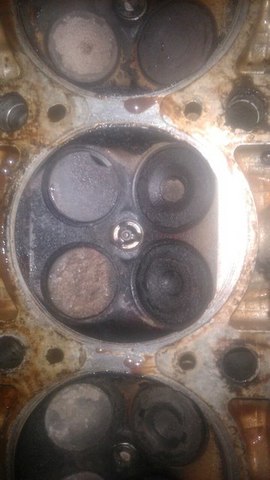

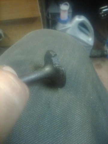

Ну, добавлю свои 5 копеек.
Решил я как-то 98го залить на заправке ТОРЕКО, что в Саратове, спросил у заправщика - откуда бензин?
Он помялся сказал что не знает, пошел на кассу, говорят Питерский, документы я у них спрашивать не стал, ну и залил полный бак.
После чего довольный пошел в машину и завелся. По впечатлению - отлично! Машина прям озверела, прошел тупняк до 2 тысяч. По показаниям БК детонация наблюдалась в мизерных количествах (в отличие от 92го, на котором доходило опоздание зажигания до 6-8 градусов) Решил я, что сейчас я этому нагару в ЦПГ покажу!
выехал на объездную, как дам по педали - тут происходит беда. Обороты падают, хлопок, обороты падают, беда-беда. Откатился на обочину, стал смотреть на ошибки по БК, сейчас уже не упомню, но было связано со смесью и ДК. Завелся, - двигатель начал троить. Первым делом подумал что загубились свечи - поехал в гараж, скинул свечи посмотрел - страшный нагар, который отверткой не сковырнешь в 2х цилиндрах.
Ну, отчаявшись достал компрессометр , засунул, прокрутил - 15-0-14-15.
Вот тут на меня грусть-то и напала - прогорел клапан.
А вот фотографии -
Сам виновник:
Для справки: Заправлялся только 92 Пульсар или 95 Пульсар на ТНК, Пробег на момент случая  - 511 тысяч, мотор M111.921, Немеряно нагара, еле отмыл шуманитом, поменял клапан, притер клапана выпускные, поменял залегшие кольца, ну и на всякий случай поменял вкладыши шатунов, хотя заводские оказались лишь чуть-чуть изношены. После этих мероприятий сразу стало хорошо. Даже на 92-м бензине.
Вот фото после чистки -

Strapony, как в анекдоте: "Выпил я три литра водки, а потом съел одну печенюшку и отравился." Когда говоришь,что мотор рассчитан на 95-й, отвечают, что и на 92-м нормально ездит, а как накрылся мотор - не, это 98-й виноват.
Strapony
Так я и не говорю что 98 виноват.
Я в этом сообщении говорю о возможных последствиях. А уж те, у кого есть детонация на 92, 95 бензине , те должны понять что их может ожидать то же самое. Вот так.

Цитата: Strapony от 21 ноября 2015, 18:34:53А уж те, у кого есть детонация на 92, 95 бензине , те должны понять что их может ожидать то же самое. Вот так.
А 98 очень даже хорош.
детонация на 92м есть всегда. на 95м ее нет (ну если не из цистерны на трассе заправился конечно)
то что развалился клапан как раз показатель того что ездили почти всегда на 92м
98 нафиг не нужен тем более на таком моторе
