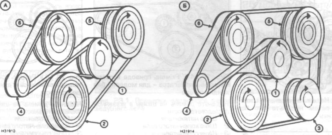

Цитата: (((_CYBORG_))) от 18 ноября 2015, 20:01:55схему установки ремня пока не нашел
Вас в поисковиках банять? :hihi:
CYBORGАвтор темы
Нашел ) как раз тока расшифровал))))) Завтра сверю))))) Но за фото спс!!!))))) А как же разговоры насчет того что ремень нужно повернуть на 180 градусов ???? Что правда помогает???)))))))))
Цитата: (((_CYBORG_))) от 18 ноября 2015, 20:37:10А как же разговоры насчет того что ремень нужно повернуть на 180 градусов ???? Что правда помогает???)))))))))
В большинстве случаев - как мертвому припарка.
Витамин-С

Ну хз у меня без кондиционера......я незнаю какая длинна должна быть......ато у меня он большой мне кажется чем нужно.....уж не очень натянут.....
Витамин-С
#24
Номер твоего термостата: 427687D Валер(он же оригинал),в Эмексе стоит 888р,срок как обычно неделя.
Спроси в теме по номеру вина длинну ремня,опасаюсь ошибиться.
CYBORGАвтор темы
CYBORGАвтор темы
С кондиционером и с регул дор просвета      - 2140мм
С кондиционером и без регул дор простета   - 2155мм
Без кондиционера и с регул дор просвета     - 2040мм
Без кондиционера и без регул дор просвета - 2055мм
тока что за регулеровка дорожного просвета????  Пневма подвестка чтоли или что????
(((_CYBORG_))), Там есть одна фигня, которая определяется и без ВИНа
Дорестайл без кондея с круглым бачком ГУР- 2040
Дорестайл с кондеем с круглым бачком ГУР-2140
Рестайл без кондея с квадратным бачком ГУР - 2055
Рестайл с кондеем с квадратным бачком ГУР - 2155
...разница видимо в шкивах ГУРа , а кондей - это плюс 100 мм
