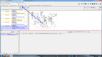

В экзисте забейте этот номер и увидите на какие машины он применим

У вас скорее всего нет такой программы, но вот ясно сказано на какую машину идет этот блок
