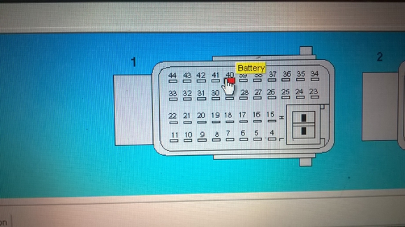

Проверь напряжение на этом контакте! При выключенном зажигании должно быть 12 вольт!
