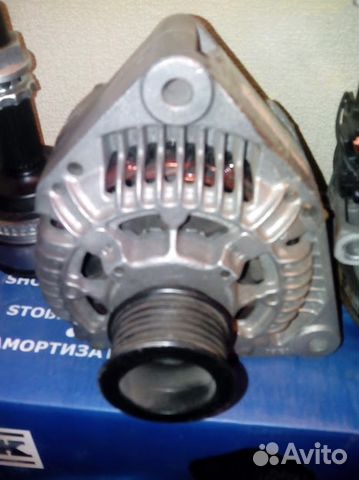

Вот в чем собс-но суть проблемы: попалось мне на глаза объявление о продаже нового генератора Valeo 14V 90A. Съездил, посмотрел, действительно похож на новый, но! Помимо надписи Valeo на пластиковой крышке и аналогичной выштамповки на фронтальной части, на нем есть номер 2545410А. Номер нигде не пробивается. шарился в каталогах Valeo, екзистах, эмексах, гугле, результат - 0.
А теперь вопросы к знатокам:
1. Пойдет ли мне генератор с маркировкой 14V 90A (по каталогу оригинальный бьется как 12V)

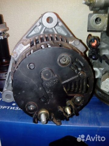

2. На моем генераторе один из контактов "штекер папа-мама", как на фото ниже. На предложенном оба контакта под гайку. перепаивать проводок?
3. Есть ли смысл брать этот генератор за 5000 или взять "оригинальный" с разбора, как считаете?
Фото из интернета с разницей контактов
Фото предложенного генератора из объявления

Цитата: [202]Denis от 15 ноября 2015, 12:48:28На моем генераторе один из контактов "штекер папа-мама", как на фото ниже. На предложенном оба контакта под гайку. перепаивать проводок?
Ну придется, если его возьмете

Эта на отечественных фишка, на немцах под гайку. Если ставить оригинал, или его заменители, то всеравно придетс перепаивал.

Я бы взял этот, ибо новый по цене б/у.

Цитата: TITOFF от 15 ноября 2015, 13:42:19Я бы взял этот, ибо новый по цене б/у.
Вот я тоже к этому варианту склонялся, только вот боюсь, не возникнет ли проблем с его ремонтом в будущем? То что он Valeo и его номер не бьется? Или щетки/подшипники вещь универсальная?
