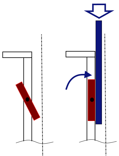

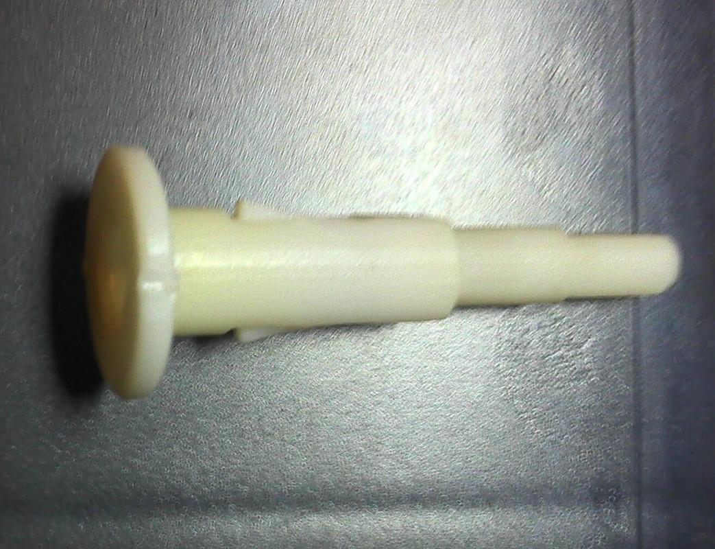

Разобрать блок крутилок не сложно. Там всё на защёлках, все они хорошо видны. Единственная сложность возникает при выдёргивании осей крутилок. Там нужно засунуть внутрь нечто, подходящее по размеру и отжать фиксаторы.

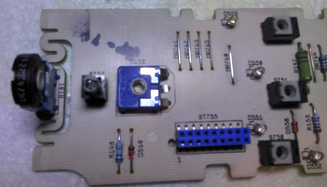

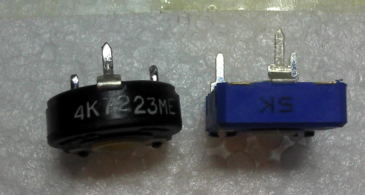

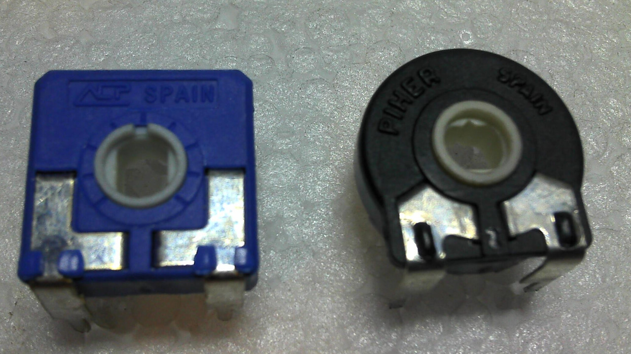

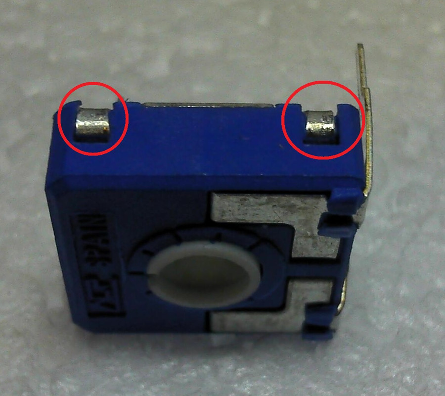

Дальше прозвонил потенциометр и убедился, что дело именно в нём. Стал искать ему замену. Нашёлся вот такой (чёрный - оригинал).

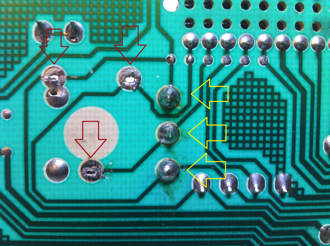

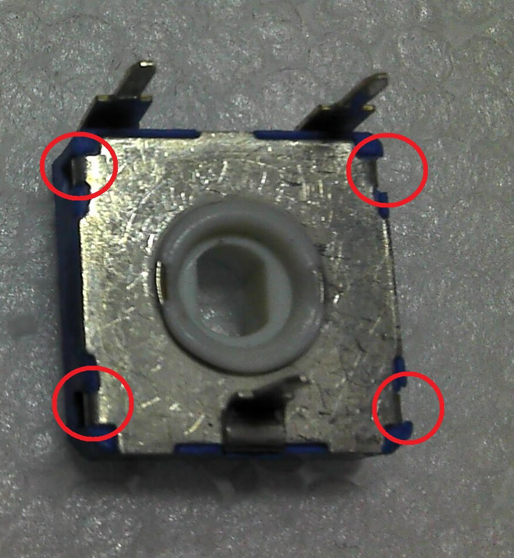

Как можно видеть, прорезь под ручку в нём повёрнута на 90 градусов относительно оригинала. Пичалька. А ещё в оригинальной есть маленький вырез. Его проплавил нагретой на зажигалке иголкой. А на плате обнаружилась разводка под другое исполнение потенциометра. Напросился логичный вывод повернуть сам потенциометр на эти 90 градусов. Правда, пришлось переделать его с горизонтального исполнения на вертикальное. Для этого отогнул фиксаторы (обведены красным) и перевернул металлическую часть на 180 градусов.
Осталось только впаять.
Красные стрелки - оригинал, жёлтые - новый.

вот эти оси сейчас снял без подходящего по размеру чего нибудь , а просто эти лепестки отщелкнул по нижним кончикам. а потом вытянул

Kira привет. Решил заменить резюк на плате, естественно, что PIHER капец как в казахстане найти. Нашёл такой, как у тебя на фото синий. Глянь, такой он или нет.

Нашел на Алиэкспресс потенциометр по виду полностью соответствующий:
https://ru.aliexpress.com/item/PIHER-adjustable-potentiometer-PT15-4-7-K-horizontal-elliptical-hole/32800822188.html?spm=a2g0s.13010208.99999999.262.GiEXHT
Только не понятно, как там должно быть сориентировано отверстие и если не будет совпадать как его переделывать.

BDS  я купил на Али эти переменники, такие же, что вы выложилиздесь. Ничего ориентировать не надо, как есть так и впаиваем. Все работает правильно и на отлично! В запасе ещё 19 шт остаосталось.
