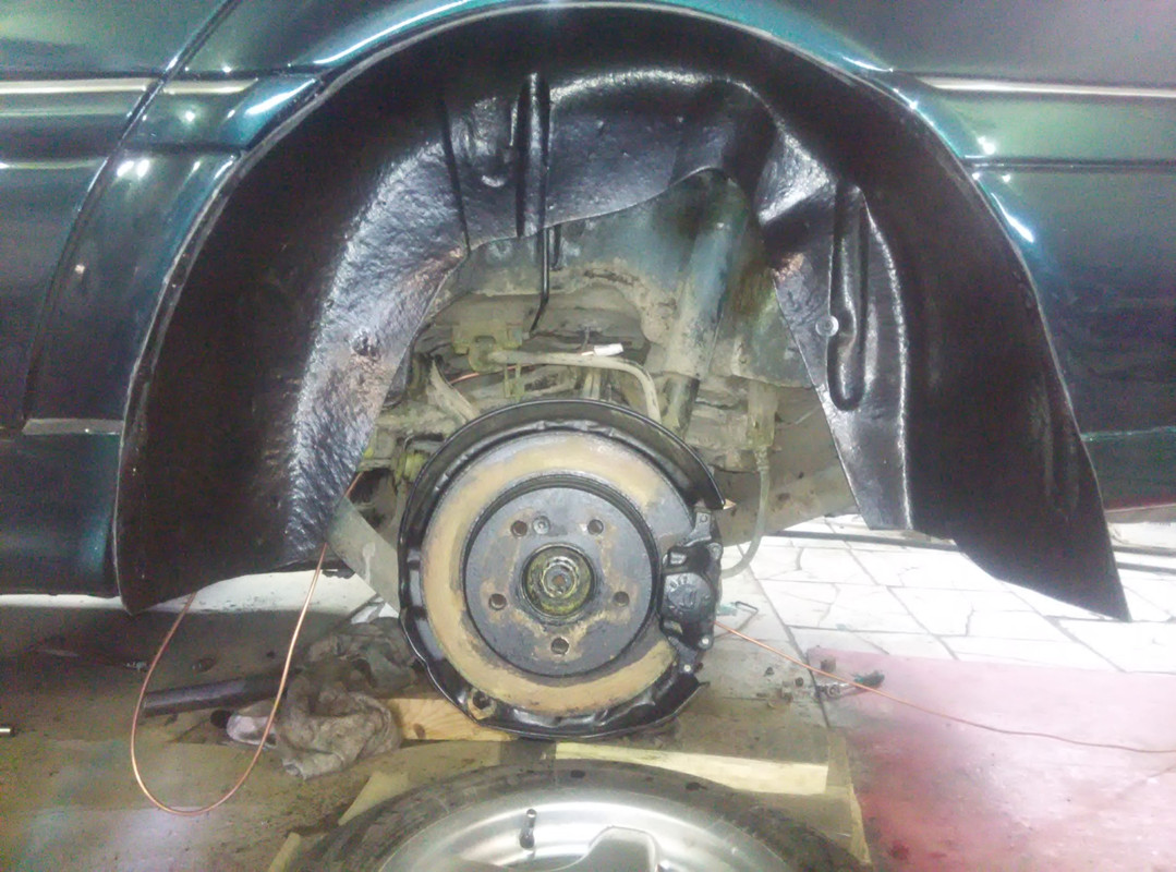

Ну немного фоток фоток, салон не разу не фоткал извиняйте(, как соберу после покраски буду дополнять тему и по салону и по подкрылкам, спасибо Vadim1984 за них, как буду устанавливать по фоткаю, хочу их скрестить с оригинальными подкрылками

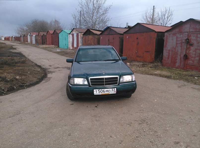

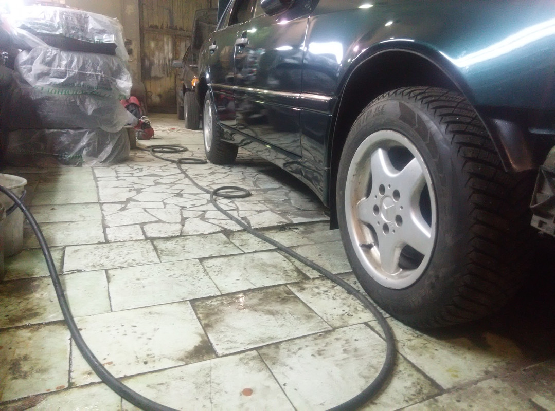

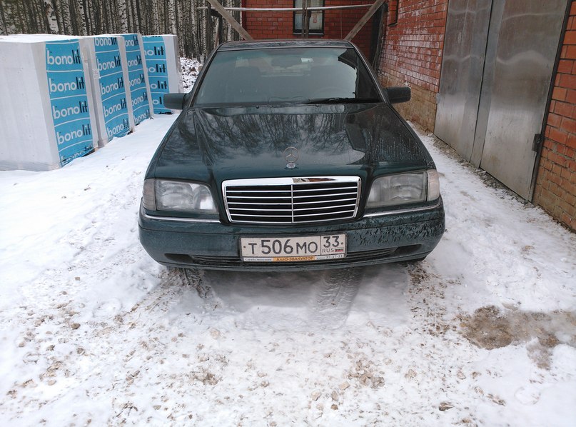

Ну вот посути как купил его выглядел не фонтан:

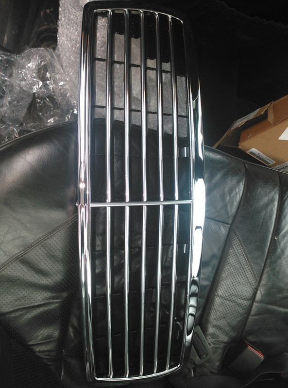

Решил купить решетку авангард:
Ну и примерка

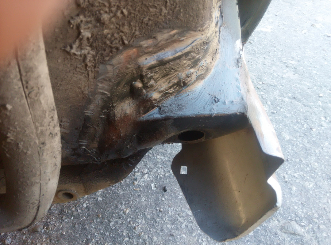

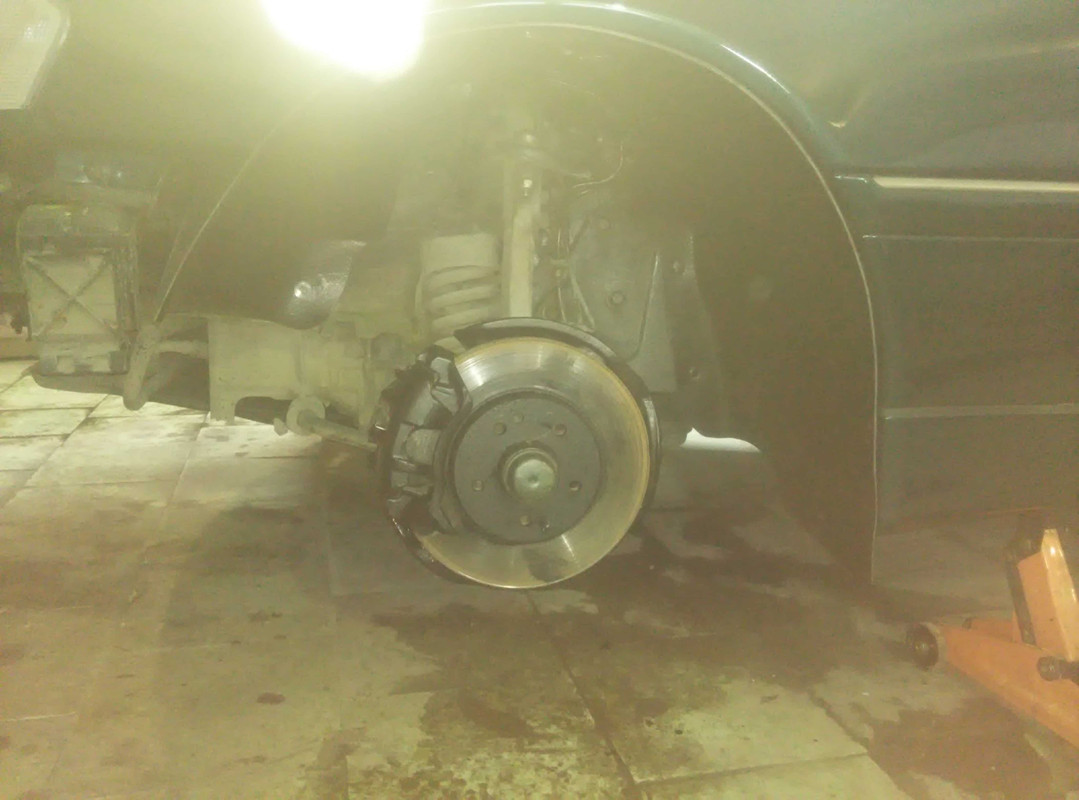

Дальше был капитальный ремонт коробки, потом ещё раз)), тут было не до фоток), заменены сальников, передний и задний, так же в ходе капиталки АКПП были замены и там все сальники, передние верхние рычаги, заменена трапеция , на подходе замена задних амортов и и так же вся тормозная магистраль поменяна на медь и полностью обслужена, про остальные расходники как рестоврация супортов и прочих мелочей, что было поменяно за большой срок владения, уже не вспомнить))

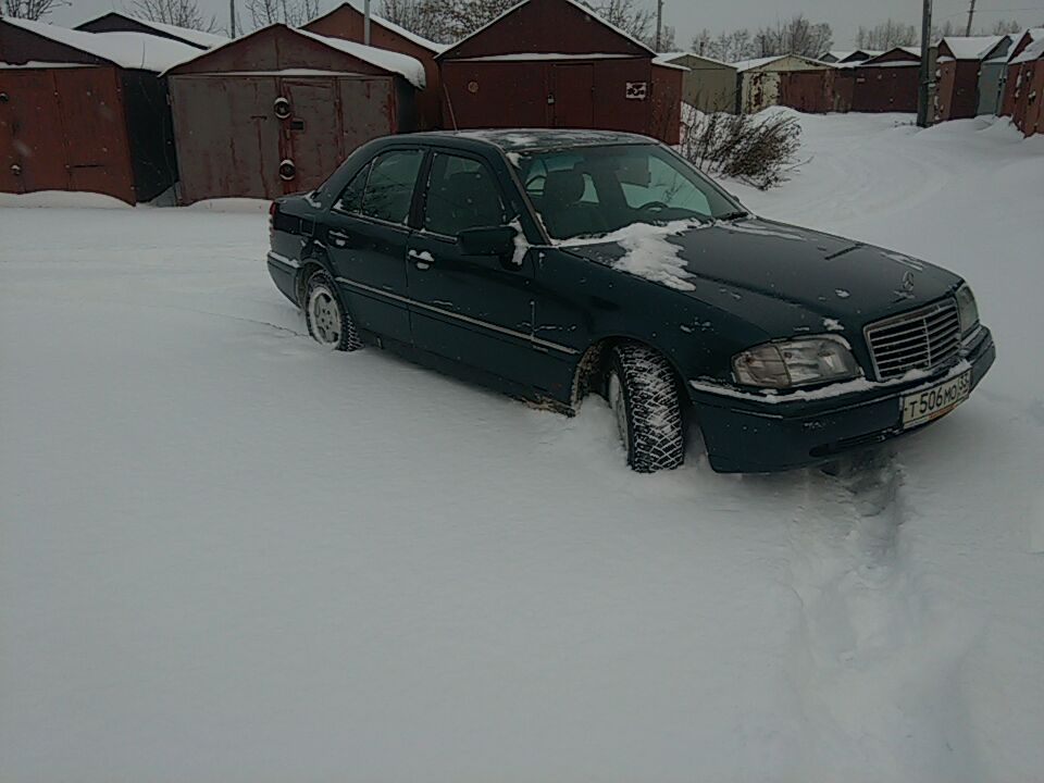

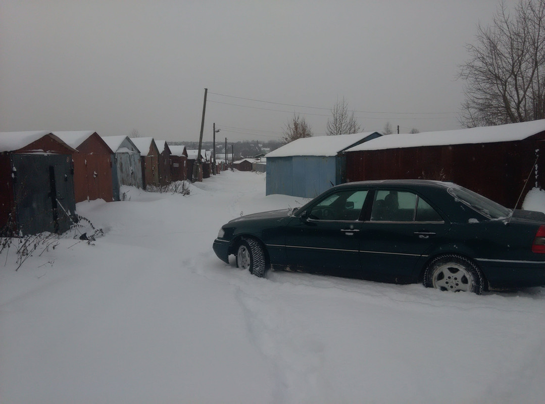

Ну кто сказал что W202 не проходимы:

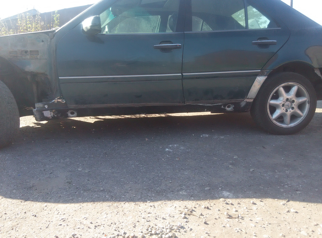

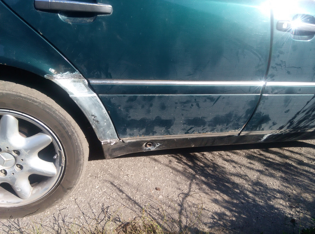

Ну а дальше дошло дело до порогов, поменял пороги

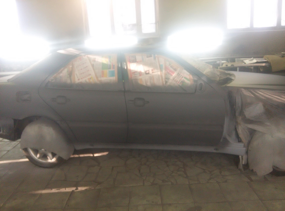

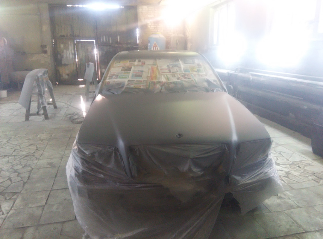

Ну и покраска решили красить в два цвета

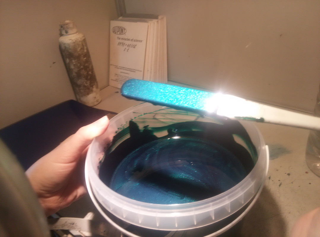

Молдинги и накладки на пороги тёмное серебро, а вот основной цвет будет зелёный не знаю что за цвет в кураже был когда выбирал+ ксералик

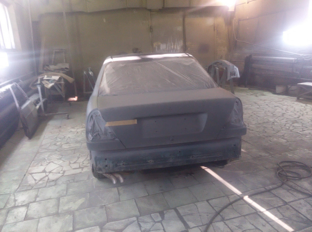

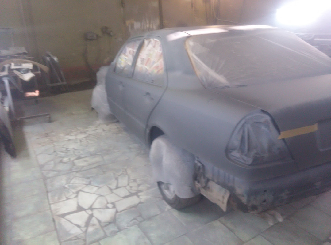

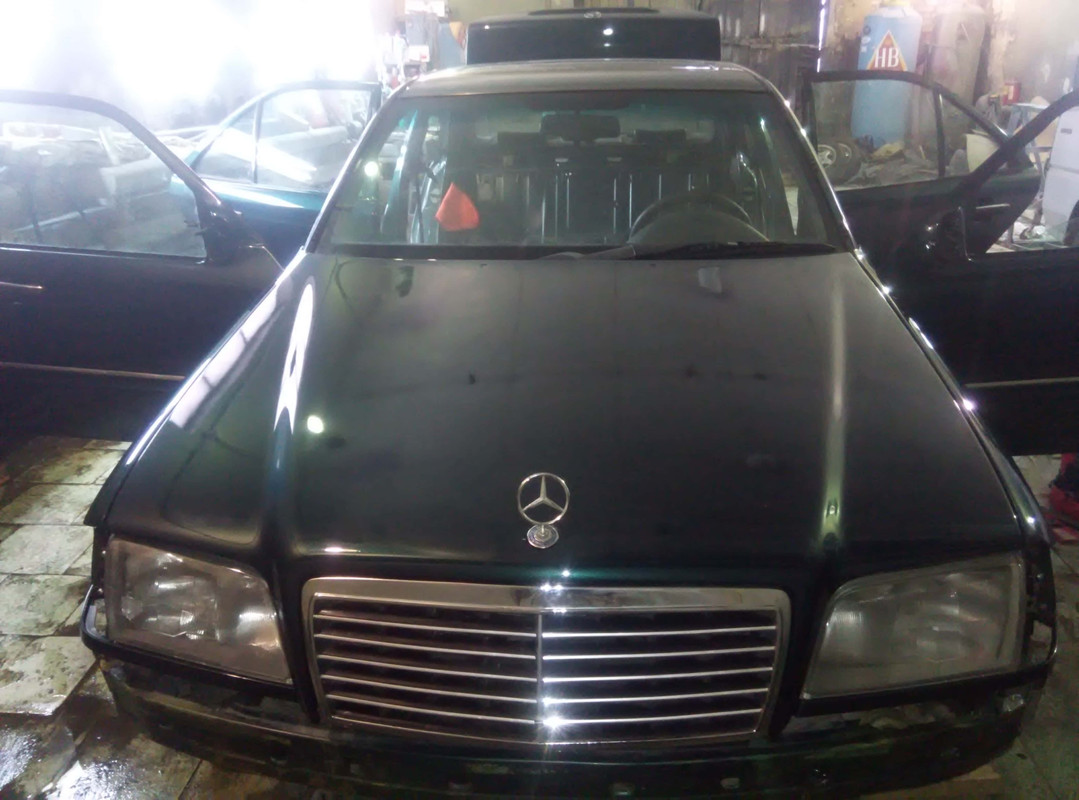

Ну вот загрунтовали её и готова к покраске, краситься будет вся полностью с внутренними проёмами

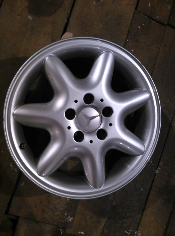

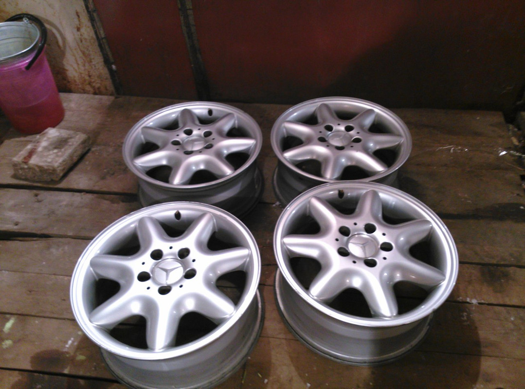

Так же были прикуплены дисочки которые уже скоро опять снимутся до следующего сезона(

Ну решил поэкспериментировать, на дорестайле молдинги и канты бамперов чёрным выкрашены, ну как то уныло и как раз ещё пороги докупил рестайловые, ну маляр сказал давай попробуем заморочиться и выкрасим  серебром, цвет "Тахо" по-моему

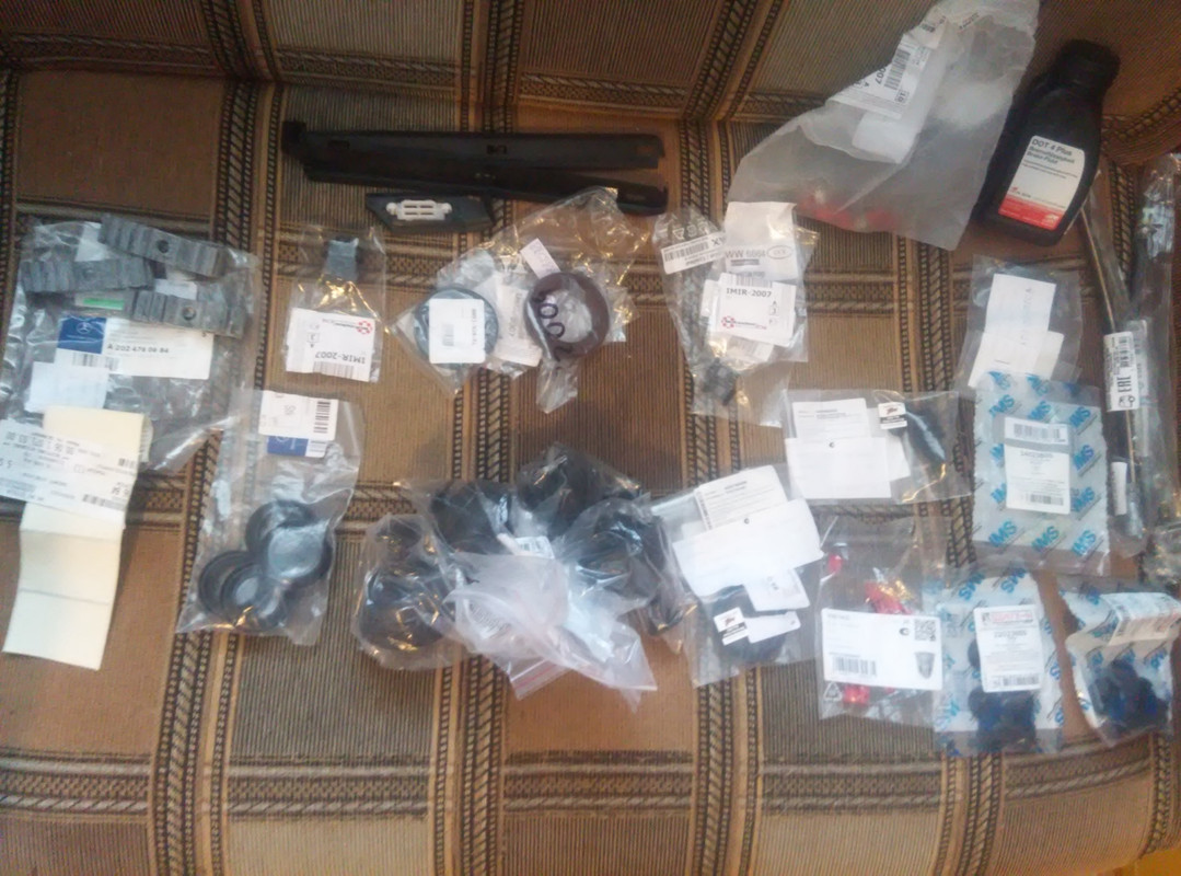

Привет всем, машина успешно покрашена в камере  :flag_ru:, сегодня увижу сам и вам сфотографирую результаты, ну и первый день сборки. За время реставрации, было прикуплено:
Крепёж, сальники, клипсы и прочая мишура для дальнейшей сборки:

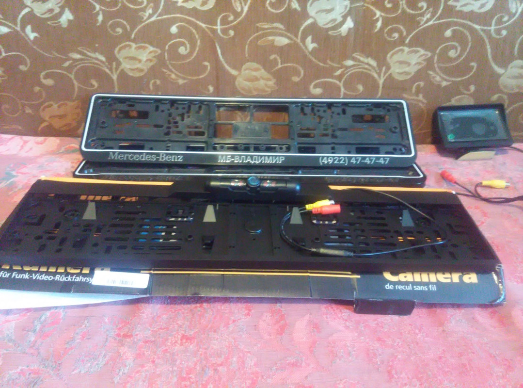

Взял рамки для номеров у нашего офф.диллера ну и думаю поставить камеру заднего вида и мониторчик 4.3 дюйма:

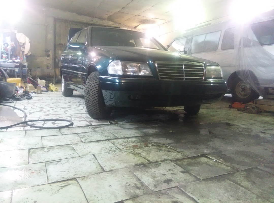

Всем привет, извиняйте за задержку, машина встретила новый год уже в полном обличии и собраности))
Передний локер:
Задний локер:

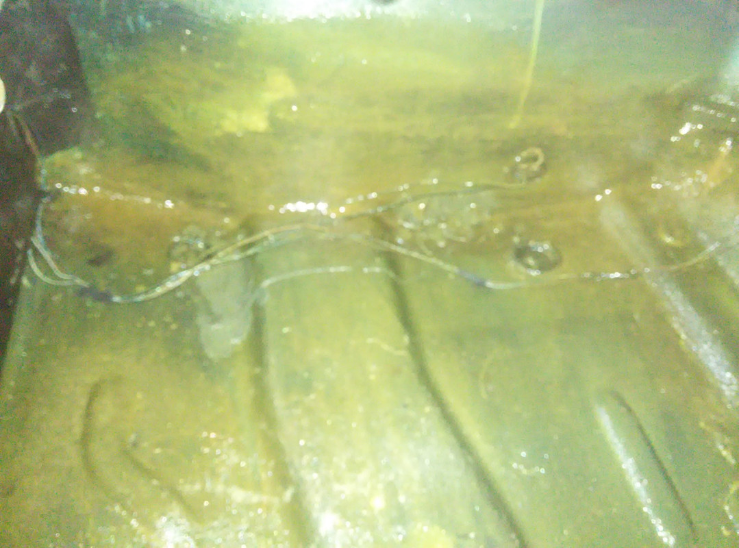

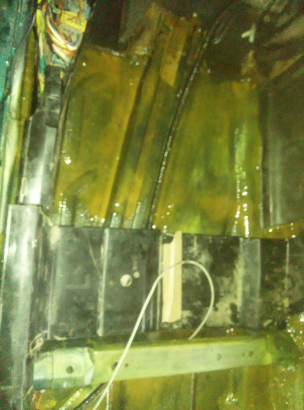

Залил полы Prim Ml запаха ноль, так же пороги и все скрытые полости ушло ровно 5 литров :dr::

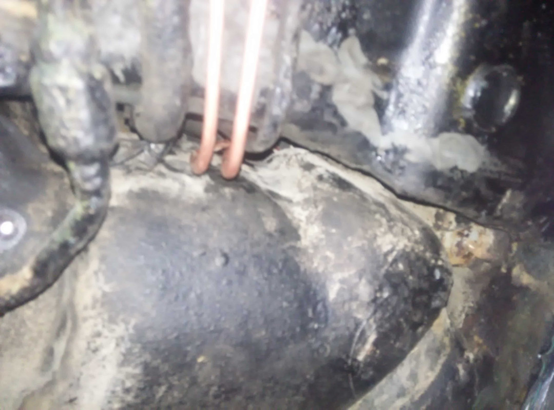

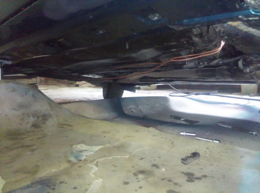

Так же были все были поменяны тормозные трубки на медь, весь этап не стал снимать, ушло на всё про всё, одна ночь)). Снимал бак, точнее все крепления чтобы можно было протащить за ним трубки, редуктор рулевой полностью пришлось открутить, потом пожалел когда ставил его обратно, что все болты выкрутил до конца, трубки были выгнуты в дальнейшем по оригинальному тоннелю и закреплены на штатные места
Зашли аккуратненько под бак как и должны быть:
Ну эту фотографию видели выше с локерами так же протаскивал под подрамником:
Ну дальше процесс не долгий все трубки закрепил по штатным местам накрутил новые тормозные шланги, прокачал систему ушло  250 грамм тормозной жидкости Dot 4+
