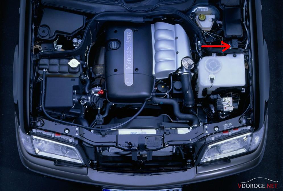

Добрый
Хорошее фото найти не могу пока. Выглядит примерно так, но на 202ом более сложной формы и находится где то в районе бочка омывайки (может и под ним) уже точно не помню, надо посмотреть.
Мой w202 (Серега).
Мой w163 (Емельян).
Добрый
#6
Суть такая внутри стоит металлическая пластина, если путаешь полярность, то оне перегорает.
Вот нашел нормальную картинку! Красная стрелка показывает на него.

LarАвтор темы
фото хостинг
Да, там как раз стоит перемычка такая, она наверное ампер 100 выдержит. Вылечил машину перезагрузкой  и подзарядкой аккума. Что интересно такое наблюдается при напряжении 12 В, а как напряжение стало 14 В все стало в порядке.
