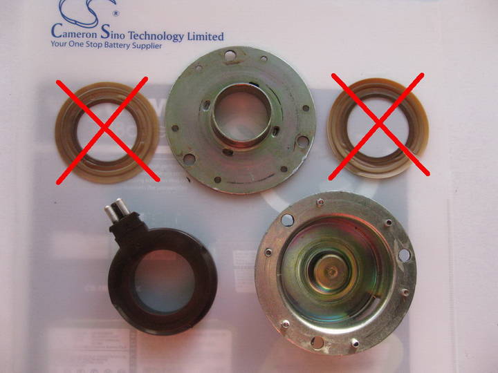

Это электромагнит регулировки фаз впускного распредвала. Можно его поменять, можно разобрать и устранить протекание - тема у нас была.

как правило именно через разъем подтекает...(тоже надо бы заняться..

 Вот что нашел, может, наведет на какие-нибудь мысли:
Цитата: Uraff от 22 мая 2014, 07:11:55Когда начинает сочится масло из под электро разъёма надо выбросить прокладки (зачёркнуты красным) и вместо них использовать герметик Reinzosil 70-31414-10.
P.S. Сопряжение соленоид - передняя крышка ДВС лучше всего герметезировать Reinzoplast 70-24571-20
я же его тоже менял... с разбора так сказать. ну вот, он тоже потеет и тоже с разъема. всё хочу свой разобрать и всё ни как время не выделю.
