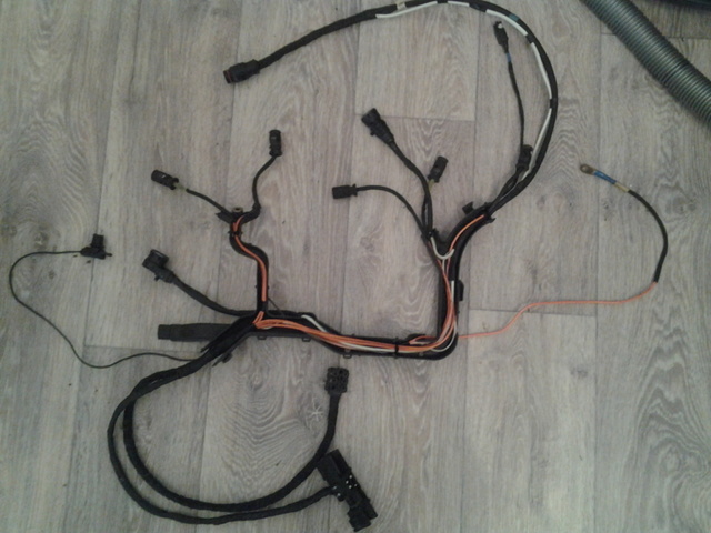

Нужна схема подключения дизельной проводки om 605D машина мерседес w202 93 год вся проводка имеется , нашел бы сам просто не могу скачать вис , помогите пожалуйста кому не сложно .

Дело в том что я на бензиновую машину поставил дизельный двигатель вот и спрашиваю .

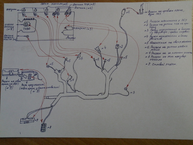

Попробуй у Alexander 1971 спросить. Он как раз свою проводку только что перебрал.

Спасибо за схему но мне то надо было узнать как в салон зацепить всю эту проводку От щитка приборов у меня машина то бензиновая щас или ее можно запитать от бензиновой проводки?

Дима, что то я тебя не понимаю!
Двигательная проводка на прямую никак не может идти в салон к приборке. Все идет через блок предов и ЭБУ. Если у тебя есть все разьемы на двигателе и крыльях для подключения данной двигательной проводки, то подключай и все. Я так думаю.
Можно.

Кароче распутали мы сегодня всю эту проводку отделили двигательную проводку от салонной начали думать как ее заводить открутил шиток приборов штекера разные блоки предов разные кароче все разное может из за того что машины одна 1993 года донор а другая 1996 года на которую ставим проводку , кароче передо мной стало 2 варианта или я полностью кидаю всю проводку с донора снимаю панель седения , вообщем голую машину либо я покупаю тнвд от OM 602 и не парю вообще голову себе . вот хотел бы с вами посоветоваться что мне делать ,если поставлю тнвд от 602 мотора что нужно будет переделать ?
