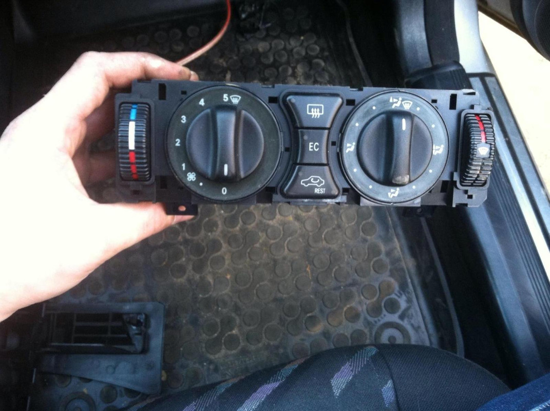

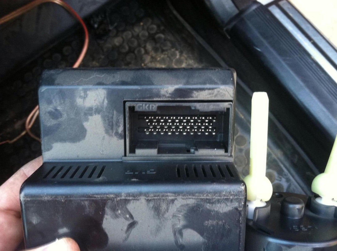

Не регулируются обороты обдува. Т.к. крутилка электронная и информация, которую я нашёл, проблема в добавочных сопротивлениях. Силовые провода в блок управления не идут. Но найти их не могу!!!

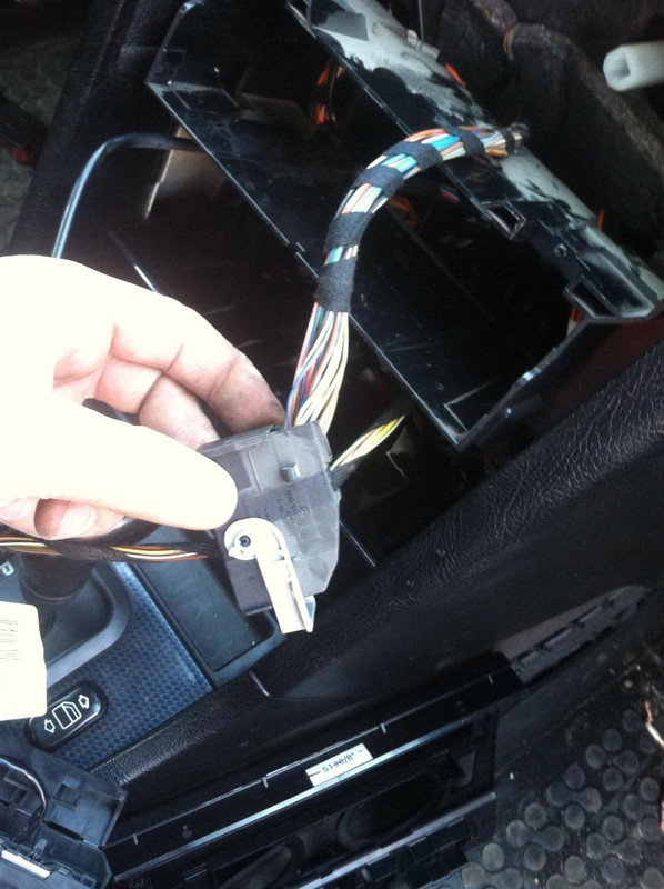

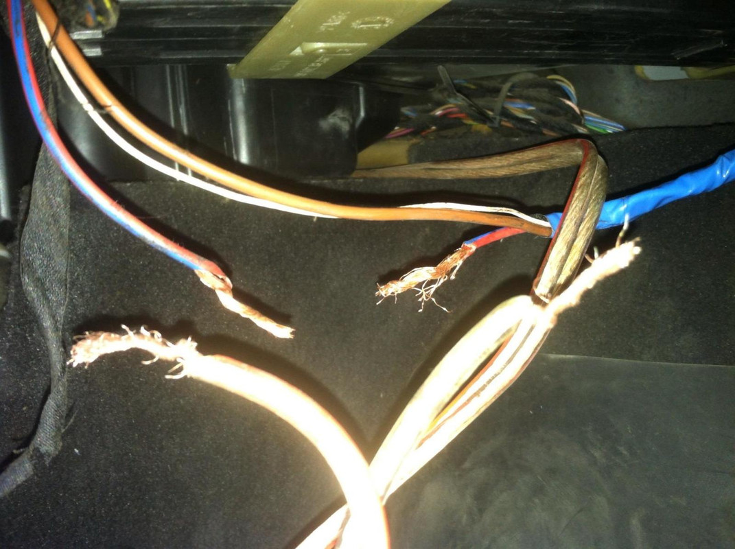

Провода, идущие к двигателю, постоянно под напряжением, в один из них врезан тумблер.
Коричневый и красный с 2 синими полосками провода идут в ждуге куда-то наверх.

Нет никаких добавочных сопротивлений. Силовые как раз на первой фотке. Красно-синий - плюс через пред, коричневый - минус. Управление  бело-розовым от крутилок. Всё.
Цитата: SlonPMR от 01 ноября 2015, 14:38:09Провода, идущие к двигателю, постоянно под напряжением, в один из них врезан тумблер.
Колхоз непонятный, наверно кто-то денег на нового ежа пожалел. Что под напряжением - так и должно.

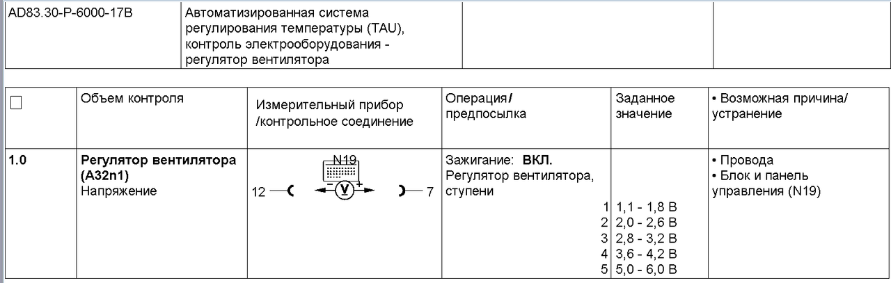

Если так, проблема в еже, если нет - в крутилках. Ну и бело-розовый провод от крутилок к ежу на обрыв глянуть на всякий случай.
Не еже 1-плюс, 2-упр, 3-минус. Собственно, на 2 должны быть значения из таблицы выше.

Так, значит проблема в еже, потому как на управляющем проводе напряжение есть и меняется, значения почти как в таблице.
