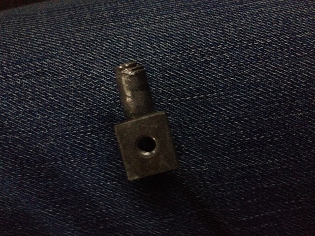

Нашёл проблему. Перестала реагировать на ключ.. Решил снять аккумулятор , когда снимал, сломался болт, который затягивает клемму плюсовую, к которому крепятся ещё 2 провода. Видимо уже был сломан или с трещиной. Заменил болт, всё затянул и ура!! Всё работает. На ключ реагирует, заводится ! Всем спасибо. P.s. Проблема была именно в этих двух проводках , ибо фары включались. Ток не поступал именно на них.
