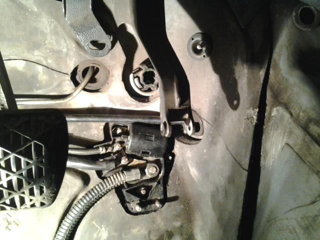

Цитата: (((_CYBORG_))) от 22 октября 2015, 14:41:23слышал что провод где то под ногами водителя
Да, под педалью газа, но смотреть надо снаружи
Alexander 1971
Желательно и с наружи и внутри.
Снаружи клема с гайкой, внутри блок.
Я сначало клемы на аккуме проверил, потом стартер коротнул, а потом уже 30 смотрел.

Проверь 30 клеммы под педалью газа. И еще, я может и не прав, но уже давно бы проверил стартер простым способом!
Берешь проводок 0,5 замыкаешь большую клему на стартере (каторая подходит от клем на фото) и коротишь на маленькую клему бендикса, на нее прикручен длинный проводок. Метод динозавровский, но сразу все станет понятно.
