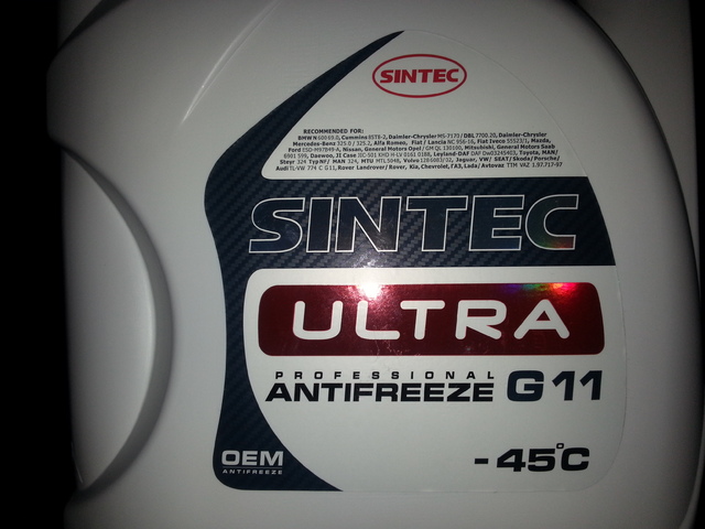

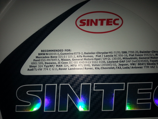

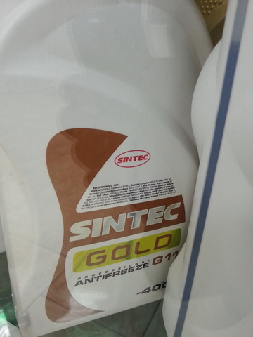

Всем Здравствуйте.  Вот и настала пора замены антифриза. Предыдущий хозяин заливал концетрат феби 2374 жёлтый MB 325.2|VW TL-774C (G11). Придя в магазин за феби продавцы предложили  другой антифриз так как феби не было в наличии, а именно нашего производства готовые жёлтый sintec gold -40 и красный sintec ultra -45 не концетраты, а в допусках заявлено как концетрат 325.0/325.2  хотя все мы знаем что готовый антифриз должен быть допуском 326.0. Кто что посоветует можно сие чудо залить в наш двигатель? Продавцы утверждают что 100% можно это лить. Или всё таки уже заказать феби и лить то что было и раньше?

лучше подождать и взять из нашего допуска 325.0 : FEBI 01089 , SWAG 99 90 1089(1.5) .... FEBI 22268 , SWAG 99 92 2268 (5л)
