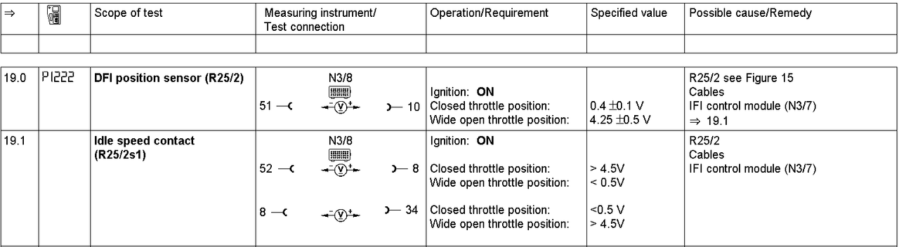

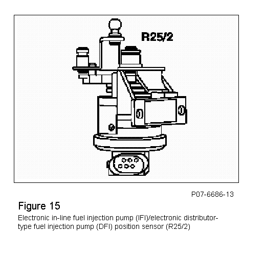

Виновник: Р1222 Potentiometer R25/2 (Signal implausible with idle speed contact specified value large)
WDB2021211A425455
Юрий-42RUS
#14
Цитата: Kira от 18 января 2016, 23:11:32
Спасибо)) буду мерять на фишке напряжение. Выскакивает в р-не 1000 об.\мин.
Он разборный,кстати? кто- то говорил что нет...
WDB2021211A425455
