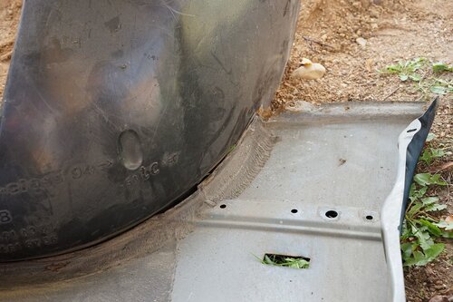

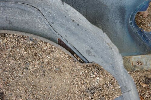

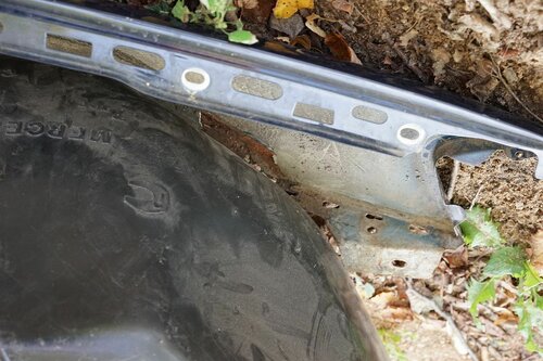

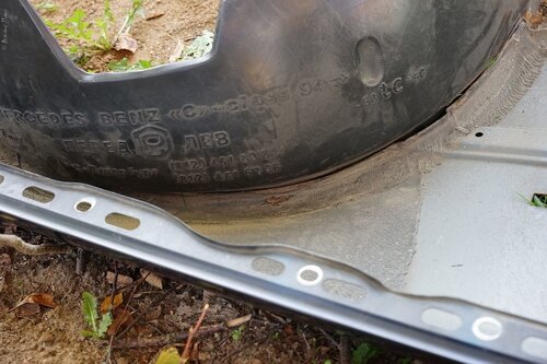

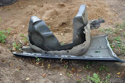

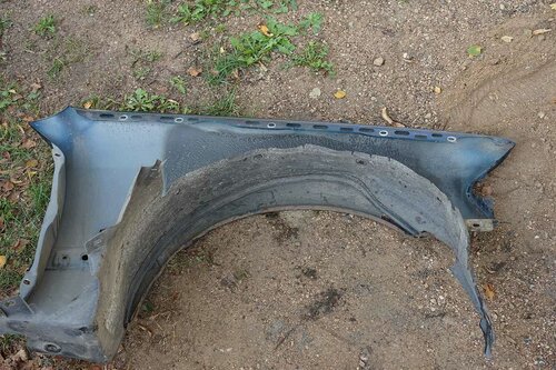

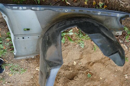

vorobey.pavel
Вот так родные подкрылки "защищают край крыла"
Мокрый песок на ничем кроме герметика не защищенной кайме крыла сделал свое гиблое дело теперь в углу дыра:
Не родной подкрылок:
В сравнении
jk18
Спасибо за фото!
А локеры спереди у Вас сохранились или же Вы чтото другое установили на их место?
vorobey.pavel
#81
Я еще пока ничего не поставил, просто примеряюсь.
Локеры передние остаются, так же, на мой взгляд, необходима задняя часть подкрылка которая стыкуется с порогом и к которой прикручивается брызговик

kvn39
Цитата: vorobey.pavel от 03 сентября 2014, 23:21:44В сравнении
По всем соображениям дается мне, что этот подкрылок на заднее крыло. :D
z10b_Hittroff
По каким соображениям то? разве что соображали на троих :dm: Если внимательно смотреть - то можно и маркировку прочитать "ПЕРЕД ЛЕВ" и еще питерские телефоны изготовителя указаны.
