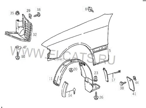

Интересуют детали установки питерских подкрылок. В идеале фото без колеса бы рассмотреть.
Нужны ли передние локеры для установки (не уверен правда, что правильно называю)?
(которые под номером 32 на фото)
Обязательно ли наличие родного подкрылка? Как потом ставятся родные брызговики?

vorobey.pavel, переднего - да. локер нужен т.к. питерский подкрылок не закрывает обдув тормозов. а вот на задние арки у меня подкрылки не встали с родной пластмассой

А у меня их  небыло, этих частей под №32, теперь ищу.

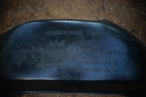

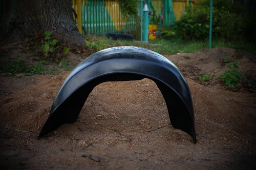

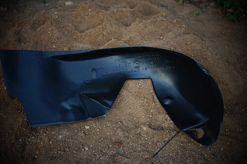

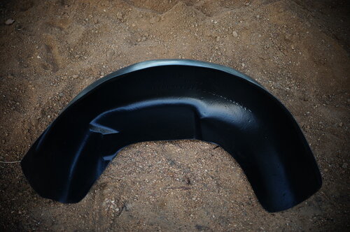

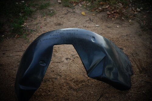

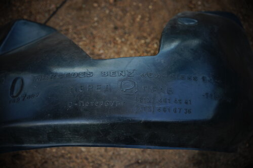

Решил поделиться видом подркылков питерских
Передние:

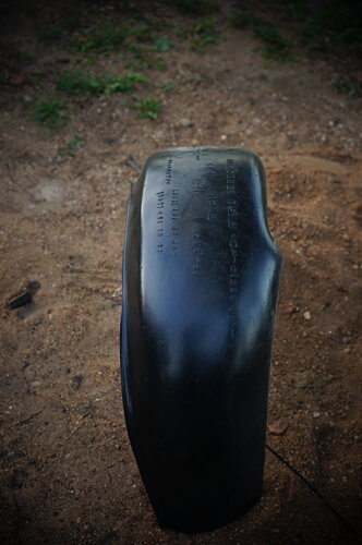

Они очень пластичные и довольно мягкие

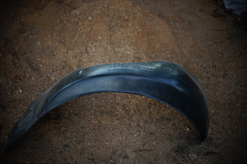

Задние:
Павел,теперь за тобой фото отчет по их установке... :winkwink:
vorobey.pavel
Из того, что пока придумали: их придется фиксировать саморезами по краю крыла (мне это не нравится, но пока другого способа я не вижу, а затем методом пробоя одевать на штатные винты.
