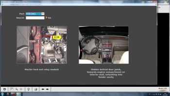

https://w202club.su/qsearch.php?text=%D0%BA38&engine=yandex&searchid=2033512#1304
Так как авто конца (или середина)  1994 года, я понял что должно где то быть реле блокировки стартера "K38". Вот где оно находиться. Со стороны ручника, как многие утверждают, я его не замечал ранее.

Все.  Разобрался.  Электрик не туда подсоединил провод от сигналки на стартер. Он егу прикрутил после контактной группы замка зажигания. А по схеме, после замка идет реле блокировки стартера. (Правда я его не нашел, точнее, что то нашел похожее, но доступа к нему нет)  Отцепил этот провод и подсоединил в блоке предохранителей, то есть после реле блокировки,  и вуаля все работает.  Спасибо Виниаминычу за подсказку.
