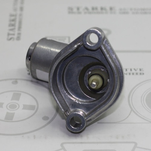

Подскажите что по делу может кто сталкивался или ремонтировал эту часть без полной замены.
В общем менял сальники на коробке,заодно попросил глянуть что в моторе течёт,ибо поддон примерно начиная около стыка с блоком,весь в масле,получилось так что отъежал на время ремонта,как приехал машинка готова была уже,сказали мол не спеши с прокладкой,мол глянули течёт якобы с датчика уровня масла,и механик сказал что вовсе не прокладка этого датчика самого а сам он течёт видимо со штекера,короче менять надо типа, я как то не придал особого значения,подумал да и ладно копеечная запчасть как и датчик давления масла, в итоге дома сижу смотрю а он оригинальный 4 - 4.5 т.р. стоит.
Вот и думаю может ли он со внутреннего отверстия то течь,где разъём вообще?или как?
я так полагаю вот так выглядит он как на картинке,мотор 111 у меня,с200

У меня такая проблема была : на датчике есть резиновое уплотнительное кольцо из под него обычно сочится : герметик решил вопрос . Только при этой операции масло надо сливать - так что лучше подгадать эту операцию к замене масла . А касаемо вопроса : может ли течь сам датчик ( где штрекер ) думаю может но я не встречал.
Очень часто из этого датчика течет. Нужно обезжирить датчик и намазать штырек герметиком. Потом одеть разъем.

В итоге обезжирил,промазал,но не помогло - сочится,ямы к сожалению нет чтоб ещё повозится,видимо придётся неоригинал какой нибудь брать..
yupiter
Цитата: Horoshii от 10 декабря 2015, 15:36:25обезжирил,промазал,но не помогло
датчик не снимали? резиновые уплотнительные кольца не меняли?
A 015 997 39 48 - на корпусе датчика
A 017 997 58 48 - на контакте датчика
