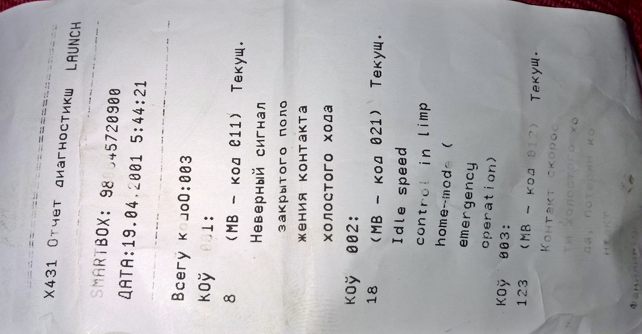

Всем привет! Есть проблема с холостым ходом а точнее с тем, что он высокий, в районе 1800 оборотов. Никаких проблем кроме этой больше вообще нет. Двигатель запускается с пол пинка в любую погоду. Расход идеальный. Приёмистость на месте. Работает ровно, можно сказать идеально. Дроссельная заслонка новая, поставил с предыдущей машиный. По диагностике показывает вот что:
Что подскажете? Обрыв? Где искать?
Цитата: Kaban от 09 октября 2015, 16:30:17Обрыв? Где искать?
Если с дросселем все в порядке, то в косе от фишки дросселя до мозгов
hfmscаn
кроме аварии по дросселю тут еще идет ошибка на признак ХХ и эта ошибка явно связана с высоким углом на ХХ, т.е. как сказано выше - скорее всего замыкания в проводке дросселя... вообще конечно нужно было в параметрах глядеть... возможно там такая проблема что угол дросселя на ХХ 20* и при этом признак ХХ, чего быть не может...
