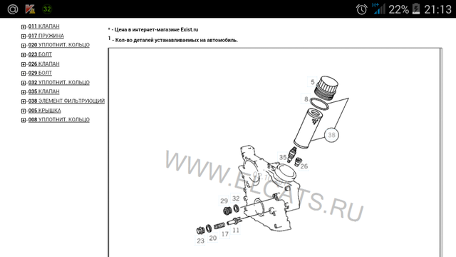

под номером 8 это та которая идет вместе с фильтром, а вот в самой крышке под номером 5 тоже есть резиновое кольцо, вот как его поменять? На картинках этого не увидишь, только в снятом виде.
Если не ошибаюсь,именно резинка от набора фильтра,на крышку 5 и одевается и обеспечивает герметичность контура.
Отдельной резинки тут вроде нет
Цитата: Vova от 02 октября 2015, 21:12:31в самой крышке под номером 5 тоже есть резиновое кольцо
Какое еще кольцо?

кольцо которое идет в комплекте с фильтром помещается в паз в крышке?

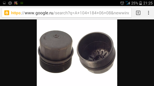

не могу рассмотреть где кольцо? можешь стрелкой указать?

На моём рисунке возможно резинки нет. Это фото самой позиции крышки.
А резинка одевается поверх резьбы и прижимается к бортику который выше резьбы
Цитата: Vova от 02 октября 2015, 21:25:35
кольцо надо докатить до кантика крышки или оно проваливается после резьбы в паз?
там канавка как раз перед кантом. Туда резинка и встаёт
