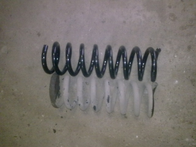

Предыстория: 2 года назад заменил пружины в связи с поломкой передней левой пружины. Так как дороги у нас те ещё, было решено купить пружины с опцией 482 (увеличенный дорожный просвет). Амортизаторы оставил прежние. По ощущениям полёт нормальный был, хотя я не любитель пробовать подвеску на прочность.
Так вот, сейчас аморты требуют замены, и возник вопрос - если я хочу более собранную подвеску, какие амортизаторы лучше?
Кстати, аморты стояли от 202. На 208 они визуально точно такие же, но ход в два раза короче и только у передних, задние идентичны от и до. До замены пружин ездил на тех и на тех - разницы не заметил, поэтому ставил от 202 так как цена гуманнее.
Интересует опыт форумчан, у кого 482 опция шла с завода, какие амортизаторы ставите?

Привет!!у меня тоже вопрос к вам ездил на 202 м ходовка была мягкая а на 208 как на палках езжу!!тоже опция 488 это типо спорт подвеска же?дА И ВИЗУАЛЬНО ВИДНО ЧТО ПРУЖИНЫ КОРОЧЕ ЧЕМ НА 202!Какие аморты и пружины то нужно поставить что б было помгче
