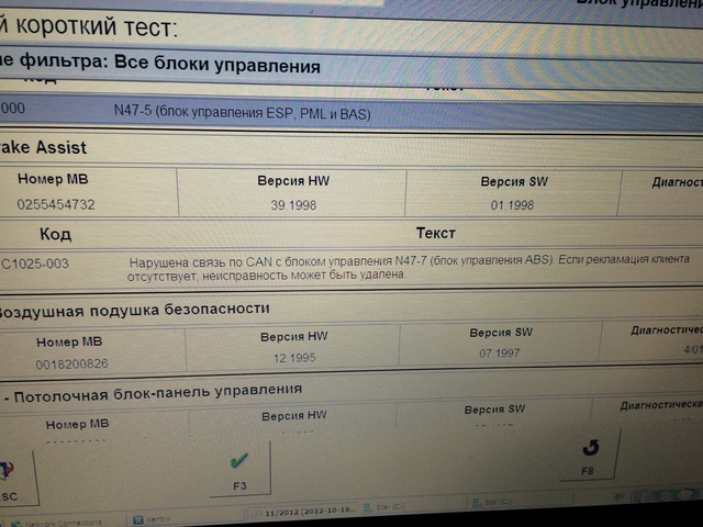

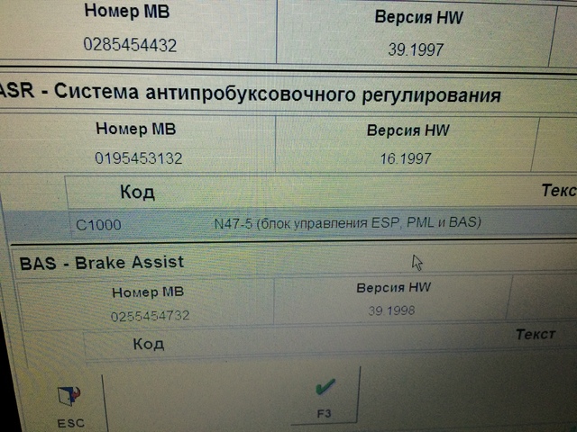

ребят подсобите по параметрам  и кодам диагностики!!!!

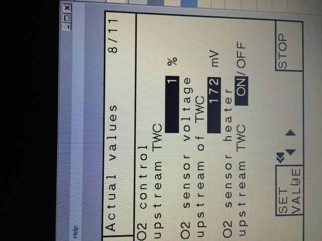

лямбда и дмрв замеряли на холостом ходу!!

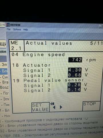

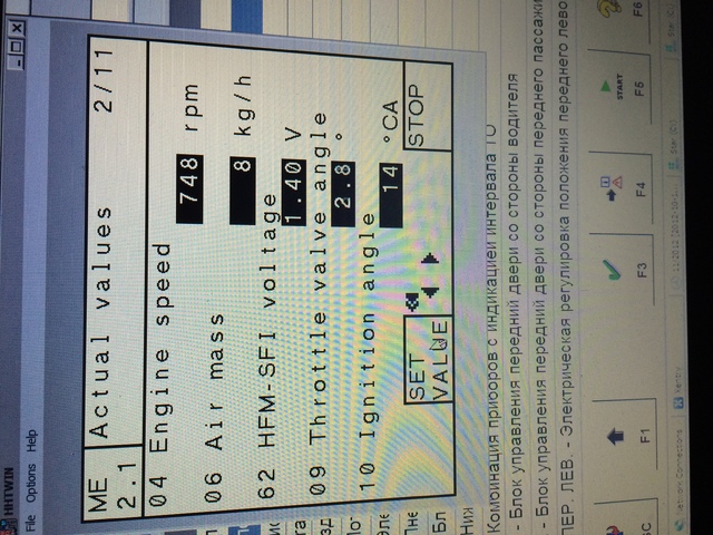

hfmscаn
даже фотографируя страницы нужно понимать какие страницы нужно фоткать и в каких режимах... на этих фото вообще ничего нет (по двигателю), можно сказать только что расходомер подключен и дает некие показания  и что комп по лямбде пашет... больше ничего.
andruha1777Автор темы
Цитата: hfmscаn от 27 сентября 2015, 22:27:55даже фотографируя страницы нужно понимать какие страницы нужно фоткать и в каких режимах... на этих фото вообще ничего нет (по двигателю), можно сказать только что расходомер подключен и дает некие показания  и что комп по лямбде пашет... больше ничего.
Михаил спасибо!меня просто беспокоит именно лямбда,расход у машины большой! потому ее и заскринил! по расходомеру тоже вопрос 8кг не мало ли? ну и ошибки какие остались тоже для кучи сфотал!я не особо разбираюсь в показаниях стара потому и скинул вам сюда!!буду благодарен если поправите!!

У меня по моему 8кг на холостом. дмрв новый бош.
что показывает при кручении двигателя до отсечки?
у меня показывал 178, сказали мало. говорят 200 должно быть.
hfmscаn
компрессора на отсечке 500+ показывают (если дроссель открыт на 100%), а 2.0 более 250 кг на отсечке стоя...
а по лямбде, если хочется проверить ее тормознутость то в теме про лямбду санчо что-то там говорил что где-то в старе что-то есть, спроси у него...
интересно. Замеряю сегодня.
если менее 250, то неисправен дмрв или что то стороннее может ему мешать работать?

я не газовал до отсечки! у меня на холостом 8 кг показывает!

Раз пошла такая пьянка) Михаил, а какой расход на хх на 113 двигателе (4.3) нормальный? 20 кг не перебор?

я только раз видел 113-ый мотор на G500 и то не помню какой расход ибо проблема была в подсосе...
у меня на 112 постоянно переключается 8/12 кг...
Бувайсар
Спасибо за ответ. Даже грубо пропорционально получается около 16кг (хотя наверное это уж слишком так рассчитывать))

Норма от 12 до 20 кг.
