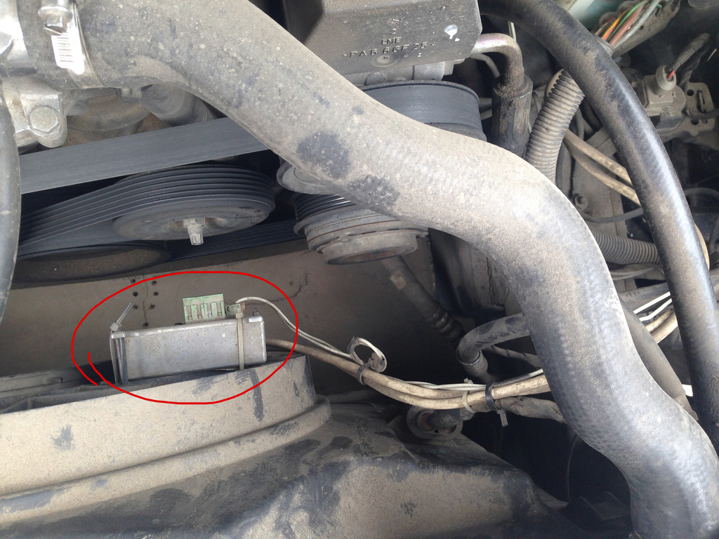

Доброго времени суток! Господа, так вышло, что машину изначально взял без блока управления вентилятором, точнее там наколхожен датчик от ваза, он на фото. С ним вентилятор работает, температуру держит, включается после определенного кол-ва градусов,  но возникает проблема с кондеем, при включении оного не срабатывает включения главного вентилятора, соответственно компрессор работает некоторое время и выключается. В сервисе сказали, что нужно снимать этот колхоз и ставить оригинальный блок тогда всё будет ок. Кондей заправлен, радиаторы вымыты, утечек нет. Теперь вопросы:

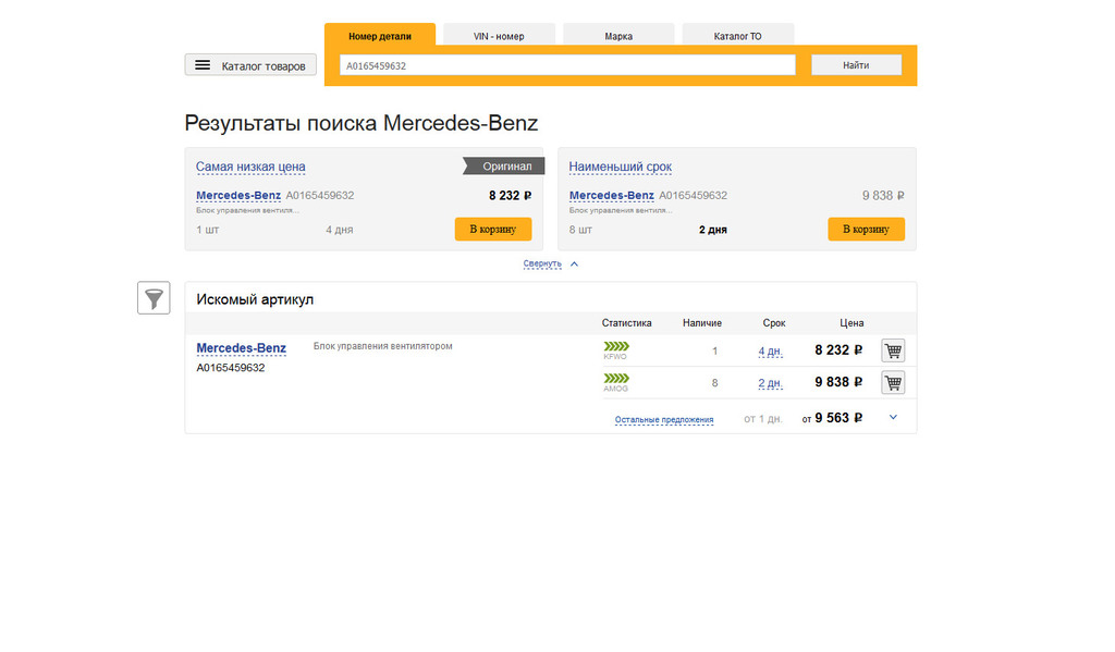

1. Правильный ли номер этого блока я нашел? А0165459632
2. Куда его крепить после покупки?
3. Может можно как этот вазовский прошить или провод от компрессора кинуть на него?

Номер не верный, вы посмотрели блок для дорестайла.
Ваш A0255453332, это новый номер. Если искать б/у, то подойдут еще старые A0185459932 и A0275458132
Крепить на левом лонжероне под локером.
grinder962Автор темы
Вот спасибо! Не даром сомнения закрались в голову)
